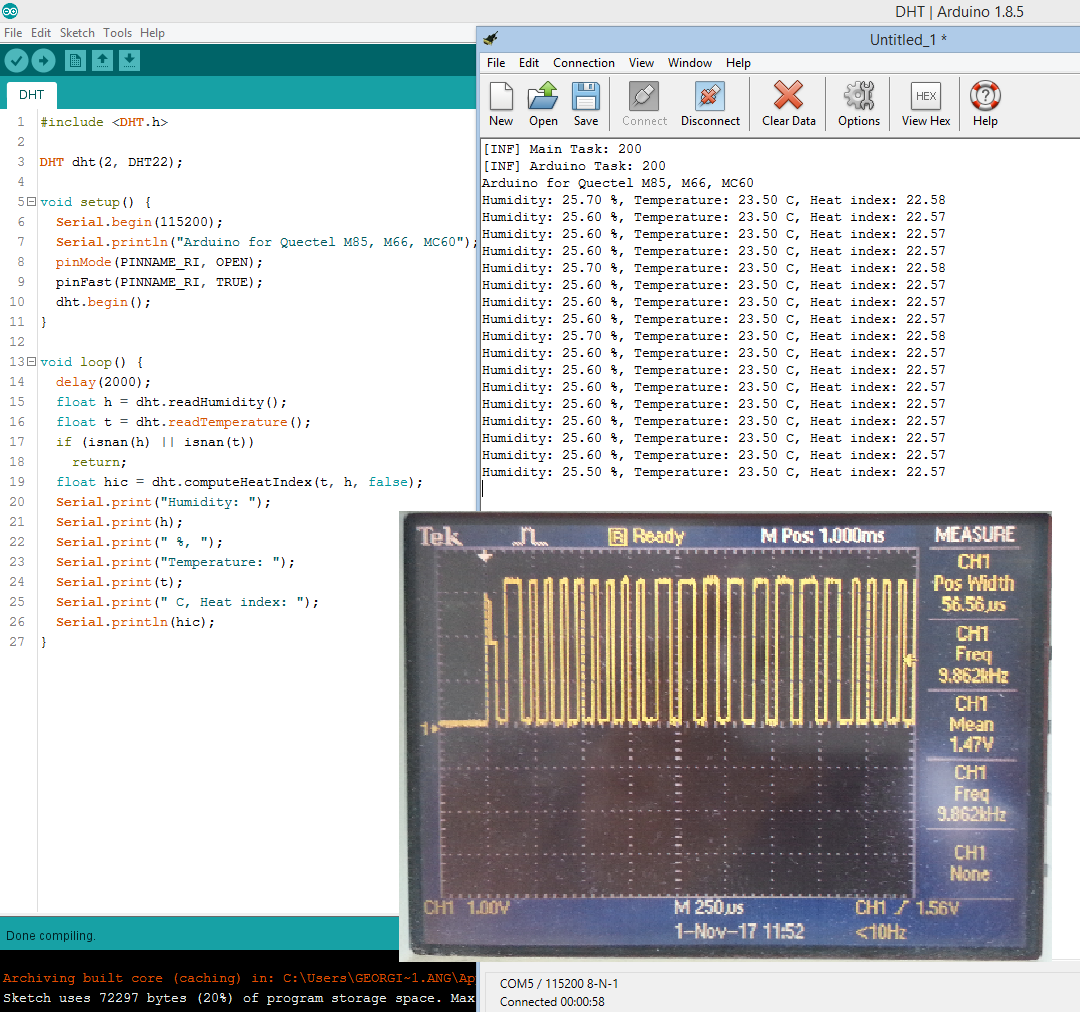

А как всъщност мериш тези времена?
Сря Ное 01, 2017 1:04 am
Мнения: 6143
Мнение Re: ARM GCC CDT
begin = get_micro() <-- е системен таймер
n пъти function();
end = get_micro()
end - begin / n
не е супер точно в РТОС но дава някакво инфо... всъщност си е точно щото гет_микро е таймер

Той отговора се е промъкнал вече в съзнанието ти, остава само да го потвърдиш.
Едва ли е заради някакъв DMA трансфер. Заради някакви неизвестни особености на МЦУ-то още по-малко.
Можеше да сложиш поне едно забраняване/разрешаване глобално на прекъсванията и да поставиш n = 1, само за проба. Със сигурност ще получиш резултат 0 или 1 при мерене с микросекунден таймер.
Въпроса е при това положение ще можеш ли да bit-bang-ваш този DHT22.
Сря Ное 01, 2017 11:05 am
Мнения: 6143
е баш тва направих
irq = LockIRQ();
RestoreIRQ(irq);
DHT-то го заковах - чета го "стабилно" на всеки 2 сек ( DHT-to е със "стандартната" библиотека за Ардуино )
обаче достъпа до рама пак си е така
readPin() към 5 микро
writePin() към 7 микро
сложих му и сим - даже се регистрира :)
