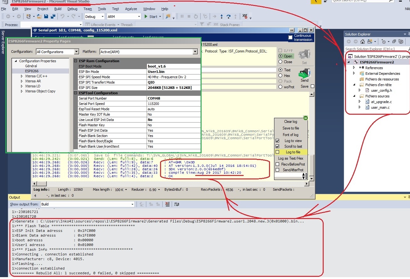

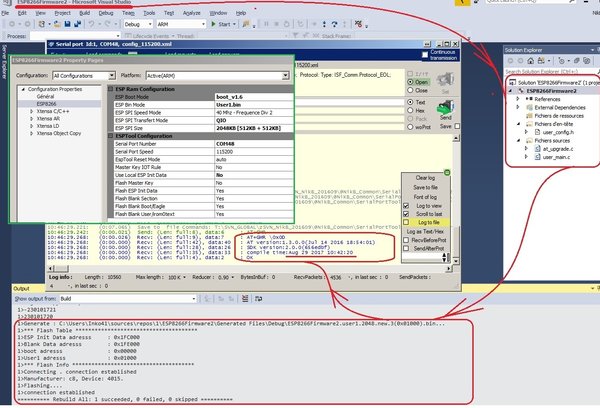

Nай-сетне подкарах пример на ESP8266 през MS Visual studio community 2017:
- компилиране
- зареждане
- AT команди + boot_v1.6
Прилагам картинка
Не зная как да влияя върху зареждащите адреси и затова за сега не мога да пусна noboot (иска да го слага от 04000, а там не върви)
Esp8266_MSVS2017_Build_And_Flash_CLR.jpg [ 353.73 KiB | Прегледано 5170 пъти ]
