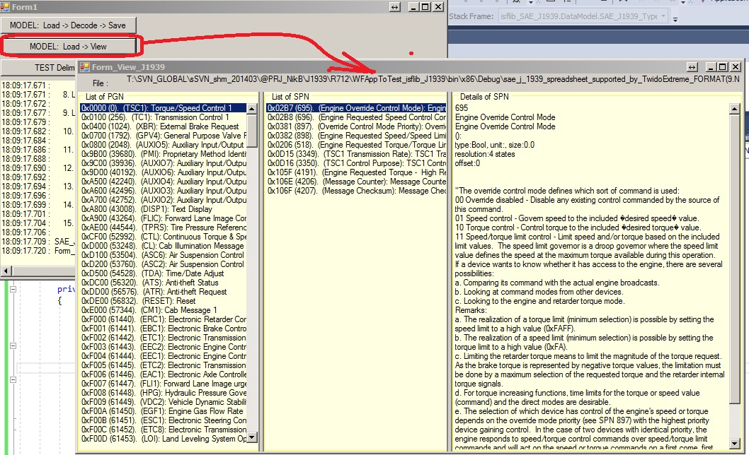

Поствам едно тулче, декодира xls файла с PGN, публикуван от на Шнайдер-електрик
както е показано на картинката по-долу
още е work in progres, може да има неточности (виждам - в дължините на полетата).
НО ПОНЕ това е, което търся - някакво формално описание на PGN / SPN / SLOT, ... .
И АКО има таблици с данни - още по-добре (има фирми, които са формализирали J1939 като ползват релативни бази данни, но не публикуват :))

Оправих дължините.
ПП (много постове станаха)
Оправих и типовете и мерните единици ( смених файла, суфикс 3: WFAppToTest3.zip)

¶ написа:
Виж прикачения 7z файл, има подобна информация
Да, и структурата е интересна. Има подробно описани енумератори и PGN - БЛАГОДАРЯ МНОГО !

Мнение Re: Помощ за CAN AUTO SAE J1939
Благодаря ти!
Структурата наистина е очевидна (бих казал - приятна :), може би, JSON щеше да му ходи повече :)).
PGN може да са хардкодирани (което ще е лошо за мен :)).
Сега ще го инсталирам това :)

Благодаря на (хубаво име :) PILCROW SIGN ("началото на параграфа")) за отзивчивостта и съдействието!
(Разни работи не ми позволяват да отделя много време и да завърша парсера си, но напредвам.)
Оказа се (както и ми помогна), че в описанието на PGN-тата са вмъкнати SPN и някакво описание на SLOT.
Вярно, вече не съм толкова възхитен от формата на PEAK PCAN *.sym файла - чете се лесно, но от формална гледна точка (за автоматизирано парсване) не е оптимален - изисква повече работа :).
Въпреки това, мисля, че от двата файла, които имам
XLS от Шнайдер
и
J1939Default.sym
ще мога да създам някаква базичка, която да върши работа
