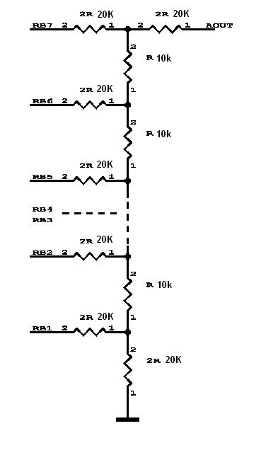

В SINUS се четат стойности за генериране на синусоида , вероятно с тегловни резистори към порт.

И тези резистори как се изчисляват , писах на автора оказа се Българин от Пловдив . Да видя дали за резисторите ще каже нещо .

https://en.wikipedia.org/wiki/Resistor_ladder

Няма защо да го смяташ. Човека си го е написал - каквито имаш резистори от 10к до 56к.

Искаш да кажеш , че R=10k и R също 10к такали ?
Вто Фев 02, 2016 2:05 am
Мнение Re: AFSK мoдулация от Pic16f88
R=10k и 2R=20k

Така
R2R.JPG [ 19.25 KiB | Прегледано 3923 пъти ]
