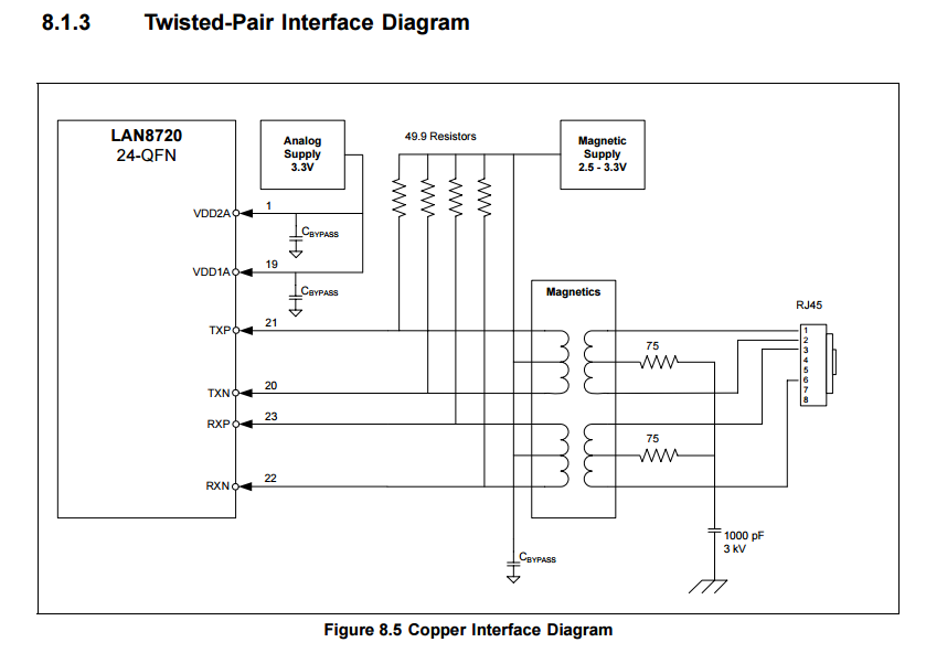

линка го вдигнах, ама съвсем се оплетох...
Платката ми беше с REF CLK да го прави STM-a. E правеше го, ама.... пакети до 60 байта (разни броадкасти) ги получавах без проблем, по-големи от тоя размер задължително с грешно CRC. Като пращах (DHCP заявки от по 350 байта) веднъж или два пъти най-много да ги видях с wireshrk-a.
Ta реших да оправя клоците, сложих 25MHz кристал на phy-то, то прави 50MHz REF CLK и него ползвам за RMII. След тая революция пращането проработи на 100%, няма пропуск всички пакети дето пращам ги снифвам с акулката. Получаването обаче ми изчезна на 100%. Ни един пакет. Пфи-то мига ламбата за трафик като побъркано. Има там някакъв регистър за грешно получени пакети - върти се като финтилатор. Някаква простотия ще да е, ама нямам идея каква? Сто пъти огледах платката нещо да не съм осрал, няма... :evil:
Съб Май 30, 2015 1:41 pm
Мнение Re: API/дефиниции за ETH PHY чепове?
Звучи все едно да получава колизии. Не съм много навътре на физическо ниво на сигналите, но когато се засече колизия се генерира сигнал, който е по-силен от този който ползва да предава данните, все едно PHY -то интерпретира данните като колизии. ЪЪЪ пробвай да размениш местата на входните жици или пробвай да сложиш някакви резистори. Имаш трансформатор нали?
Edit: Добавих снимка от PDF-то.
Тази част от схемата си я изпълнил 1 към 1 нали?
Резисторите трябва да са точни.
Размени RXP и RXN от трансформатора към PHY -то.
Пробвай между RXP и трансформатора, както и RXN и трансформатора да сложиш резистори 27 ... 50 ома.
Чесно да си призная на момента гадая. Да няма проблем със синхронизацията между контролера и PHY -то при приемане?
mag.png [ 45.42 KiB | Прегледано 2469 пъти ]

Ми не. Когато засекато колизия, предавателите започват да генерират jam signal за да са сигурни, че получения пакет е прецакан - няма значение ти как го чустваш - те си го генерират и не им пука.
Освен това, не знам къде намеси предавателите, при условие че, miro_atc каза: "След тая революция пращането проработи на 100%", "Получаването обаче ми изчезна на 100%. Ни един пакет. Пфи-то мига ламбата за трафик като побъркано. Има там някакъв регистър за грешно получени пакети - върти се като финтилатор."
Единия вариант да ПОЛУЧАВА грешки вместо пакети, е PHY да засича нормалните пакети, като колизии. Тук въобще не говорим за предавателя, който си работи на 100%.
при медия усукана двойка няма как да възникне колизия, ако е вързана към нормален суич.
Това не е вярно. Може да се получи колизия, ако усуканата двойка е свързана към ненормален суич(хъб) или ако нормален суич е нафлуден с MAC адреси и тогава почва да се държи, като хъб.
