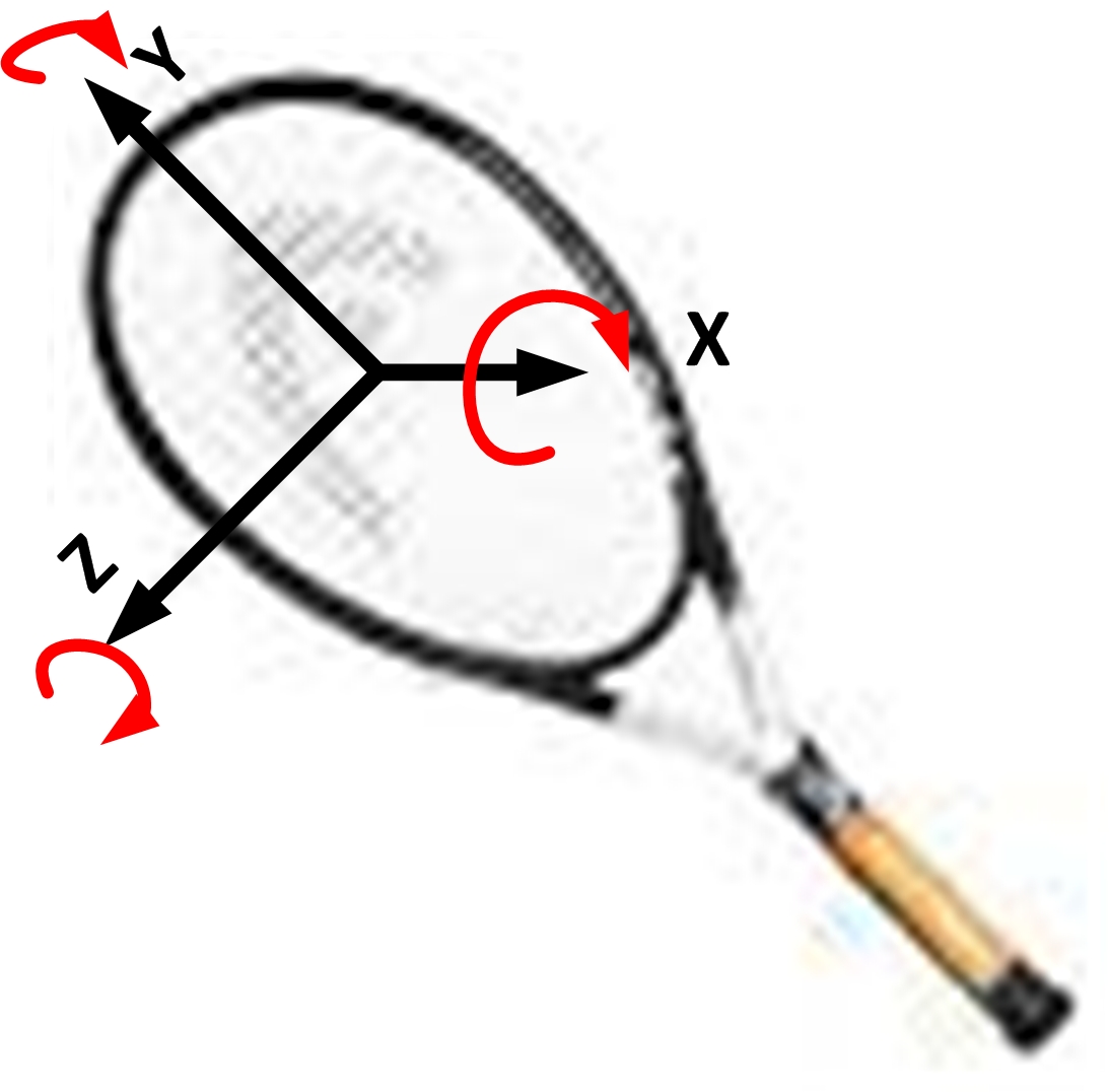

Компенсацията на земното претегляне работи безупречно. До сега тествах и каквото и да правя с положението на акселометъра, доколкото не го местя в момента на измерване, резултатното ускорение се извежда като 0. При прилагане на някакво ускорение, се изменят съответните съставящи и резултатното ускорение. Ще пусна чертеж, за да се види малко по-ясно заданието, въпреки че в момента съм се заровил в десетки страници, които получих и май всичко изглежда относително ясно.
bateAz,
Не ти отговарям, защото точно тази част от решението на задачата ми се струва относително ясна. Имах проблем с разлаганията, но въпросът там се реши.
Понеже спомена късия импулс, той малко ме притеснява. Ще съм благодарен на трети жокер - от какъв порядък е? Тъй като ускорението не е константно, ще се наложи някакво интегриране. Засега съм избрал 100us за прекъсванията. Дали е достатъчно?

Всъщност, хубавото е, че междувременно получих цял проект с комплексно смятане на движения при самолетчета и доста от нещата са с програмен код.
В приложението е чертеж с текущите посоки на акселометъра и жироскопа спрямо ракетата.
