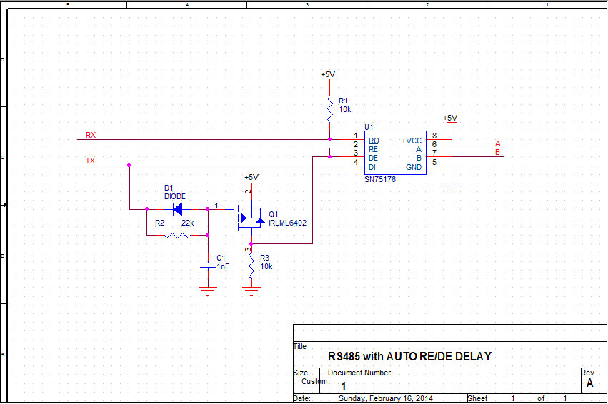

Мнение RS485 auto switch RE DE - SN75176
Това работи и прави същото което 555 или с TTL/CMOS буфери с лека уговорка в точната дефиниция дали байт или бит.
Понеже съм го гледал и на осцилоскоп за да съм сигурен, че прави каквото се очаква - добавя леко закъснение след фронта на TX от 0->1 за изключване на предавателния модул. Тоест не добавя закъснение от цял байт. Нон стоп превключва в приемане когато TX ти отиде в 1. В случая на практика нищо не можеш да изгубиш като -битове- тъй като слейв устройството винаги има някакво време за реакция с отговор.
R2= 22k
C1= 1nF
Тези стойности покриват доста високи скорости.
R2-C1 се настройстват при необходимост.
RS485_auto_delay.png [ 18.24 KiB | Прегледано 2755 пъти ]
Нед Фев 16, 2014 8:30 pm
Мнения: 680
Мнение Re: сериен порт - RTS/CTS сигнали, RS485 с SN75176
Мерси за предложението. Предпочитам да дава закъснение с цял байт, но мога да си го коригирам. Няма ли малко риск да не изключва както трябва. MOSFET-а няма ясно изразенo ниво на превключване. Ще може ли да дава приблизително същото време с различни бройки на същия транзистор. То не трябва да е кой знае колко точно, но да не стане на половина като стане по-студено или по-топло.
