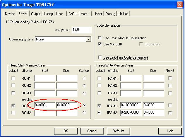

Здравей, понеже се опитвам да намеря някакво инфо в документацията на Keil. На картинката която прикачам, заграденото е в същност паметта която се флашва след компилацията (за което говорим)? Понеже зададеното адресно пространство се връзва с явлението което ти описах в последният пост. Е разбира се тука началният адрес не е 0x9000, а 0хА000. Сега ще опитам малко да изменя нещата и да пробвам нещо дали ще стане...... да дръпна този адрес малко по-назад, за да вида след компилацията дали този път ще ми позволи да запиша нещо.....
------------ Edit ---------------------------
Без успех,:) - дори и 0xA000 да сменя на 0х5000, пак немога да го флашна, само трия :). Продължавам да търся решение .......

Нещата почнаха да стават все по-объркани и недоизяснени, усещаш ли?
Първо да разбирам че извикването на IAP функциите го дебъгна?
Второ не става ясно какво и къде се обърква при цялата постановка? Да речем че буутлоадъра ти тръгва. Но не може да програмира първите сектори така ли?
Я пак провери с дебъгера, когато буутлоадъра извиква IAP функцията Copy RAM to FLASH, каква е дължината на данните, която подаваш в cmd[3].
После ще коментираме и картинката дето си я постнал.
