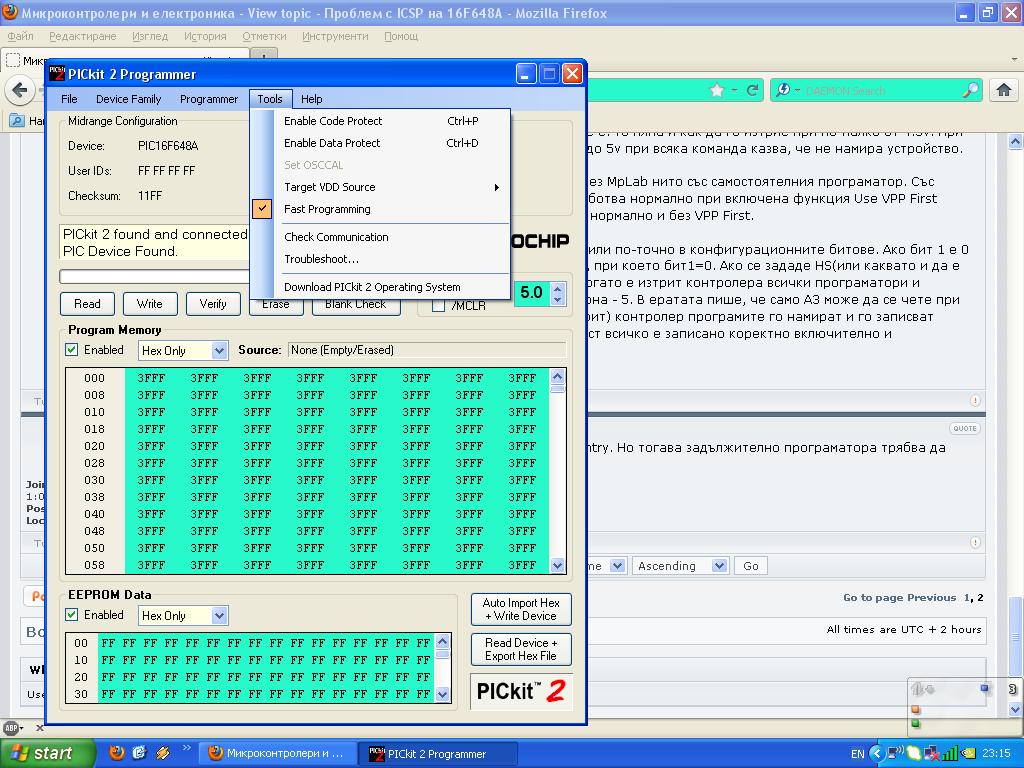

Пробвай с PicKit2 от менюто Tools> Use VPP First Program Entry. Но тогава задължително програматора трябва да храни контролера, без външно захранване.
Вто Юли 10, 2012 6:06 pm
Регистриран на: Чет Дек 09, 2004 3:15 pm
Мнения: 123
Местоположение: Благоевград
Мнение Re: Проблем с ICSP на 16F648A
Защо на моя програматор тази опция не я виждам?
pic1.JPG [ 173.4 KiB | Прегледано 2437 пъти ]
