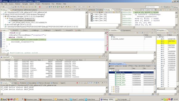

Ако си успял, пусни някой картинка като спреш на брейкпоинт например какво се вижда в Debug прозореца. Интересно ми е дали показва всички тредове и call stack-овете вътре към момента на спиране. Както каза Миро, за това по-голямо значение има openocd-то и gdb-то. Ама то в студиото openocd-то е на поляка и май е актуално. Иначе може да се наложи да билваш openocd.

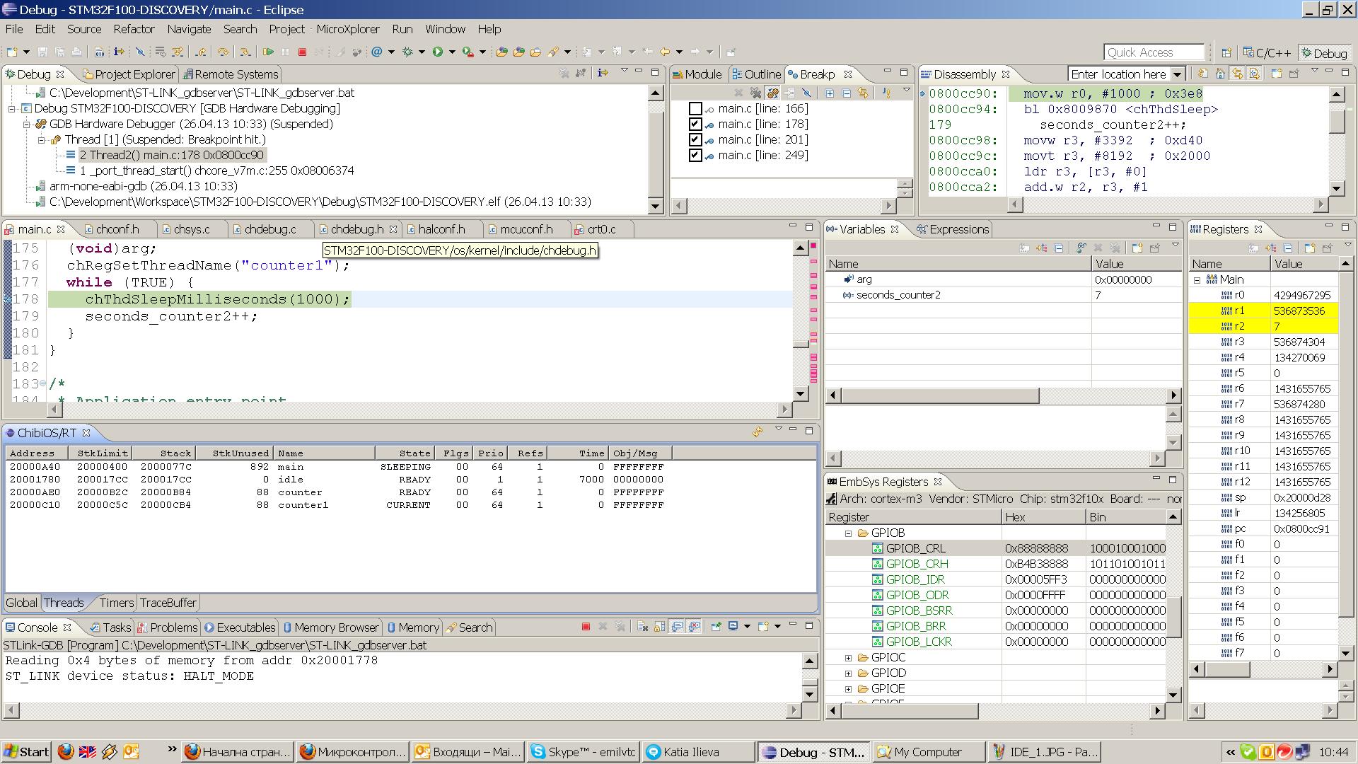

Прикачам два екрана на еклипса:
IDE_1.JPG [ 396.41 KiB | Прегледано 1997 пъти ]
IDE_2.JPG [ 383 KiB | Прегледано 1997 пъти ]
