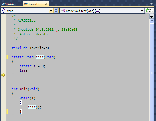

NikB в най горе на едитора имаш един ред с Go отдясно. Като сложиш маркера на нещо в този ред имаш декларацията му. Ако е повече от една останалите са в падащото меню. С Go отиваш на съответното място.
Като поставиш маркера на нещо за малко,ти излиза под него една стрелкичка надолу,която като я кликнеш ти дава интересни функции също.
Това е функционалност на Томато плъгина.

NikB
това в горния ред на картинката
1.png [ 22.57 KiB | Прегледано 2383 пъти ]

Nikola Kirov написа:
NikB
Да, не съм обърнал внимание, че си писал "редактора" и си имал в предвид контролата му :) - аз гледах по менютата и тулбутоните :)
