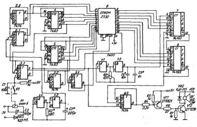

Съб Май 23, 2009 9:16 pm
Регистриран на: Пон Май 18, 2009 10:57 pm
Мнения: 27
Местоположение: Sofia
прилагам скхемата :) благодаря на всички за усилията ви !
111.JPG [ 74.45 KiB | Прегледано 1861 пъти ]
Нед Май 24, 2009 1:14 pm
Регистриран на: Сря Ное 10, 2004 1:06 am
Мнения: 161
Местоположение: Нова Загора
Aaa, тази схеми какви спомени ми навява.....Правил съм я през далечната 1992 ..... Ама нищо не е останало ... Сега като видях схемата се сетих.... :D Какъв зор беше да се намери читав програматор... Един проятел беше направил програматора с BCD ключета, адрес по адрес ръчно :cry: Голямо цъкане падаше.
