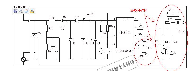

То добре е да екпериментирам ама 1 чип е 2.50 и е OTP (One Time PROGRAMABLE) и ако взема да пробвам...Прогромирах го с "99"вместо 45 но сега ми се отвори друг хардуерен проблем.Разкарах всички части за IR-регулирането(снимката) и се получи някякво разбалансиране.Махнах ги защото ни ми трябва IR регулирането.та постоянно се регулизат лампите от 0% до 100% и обратно без намеса на дистанционно или копче.сега се чудя дали да ги сложа пак или да изтрия от сорса сканирането на 5 краче на ИС.ама кое точно да изтрия...и пак се връщам в началото че ако почна да екпериментирам по 2.50лв....
някои има ли представа коя част то сорса да разкарам
Пробвах и да е симулирам с MPLAB ама и там е една сложна...

Свържи към маса 5-то краче. Ако не стане пробвай към 5волта, през резистор наколко килоома

да с 5 краче стана.благодаря ти за помощта `stanleyhacker`Що се отнася до сорса получи се .променя се точно това преди коментара на 50 мс увеличих чакането на 1 сек.всички много ми помогнахте Мерси.Сега почти го монтирах и се получи нещо странно.Удължих кабелите за бутона вградих ги в стената и когато командвам схемата от там при първото натискане светва когато натисна пак за да изключа лампите схемата гасне и се рестартира/следя по светодиода/ за регулиране да не говорим.щом го задържа за регулиране се рестартира след рестарта премигват лампите и пак рестарт.това вече не мога да си го обясня.когато ги окъся с кабелче 5 см. почти на платката няма проблем и регулиране имам.отделих платката от ключа с цел да мога да е сложа в по-голяма кутия с радиатор а да го командвам от обикнавен стълбещен ключ.дали идват смущения покраи удължените кабели минава сноп 220в. и УТП за комп. ми мрежа/,не знам мисля че проблема е хардуерен щом се стига до рестарт.софтуерно едва ли бих го оправил.Сега не знам какво да правя.Къде да търся проблема някой има ли идея 8O 8O 8O
