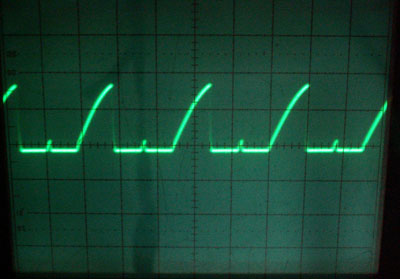

Колеги, на какво може да се дължи ето този сигнал на пиновете на LCD-то (не на контролера)?
PICT0108.JPG [ 37.33 KiB | Прегледано 720 пъти ]

на мен ми прилича на
1. биене на входове/изходи(иде реч сетнати изходи към изходи, когато трябва да са входове) .. тъквизи ми ти работи :-k
защото, като гледам и малките(гличове) и големите(дето гледаш едно интегриране до лог. '1') са ти на равно разстояние демек шина данни(не ми се вярва да е тактова честота...)
2. нещо не е сетъпното и гледаш бози :!:
не знам каква ти е постановката ако може да я опишеш...
да дадем по тони коментари

И аз си мислех, че се бият входове, но това излиза дори когато LCD-то е разкачено от контролера. Иначе постановката е проста - mcu + LCD.

А на пина на MCU-то същата картинка ли е?

Абе оправих го. :D Не бях запоил жиците баш където трябва. :)
