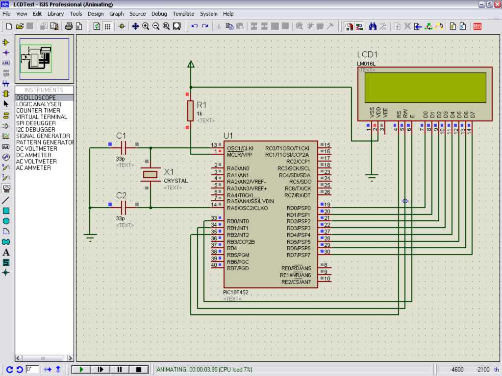

Става въпрос за PIC18F452 и LCD 8х2. За сега не съм правил платка за опити. Мъча се да ползвам симулация с Proteus 6.7. Опитах да ползвам xlcd.h от компилатора MCC18, но без успех. Направих си и собствен код за целта, но резултатът и същия. Целта ми беше като начало просто да изпиша каквото и да е на дисплея (дори само 1 буква). До колкото разбрах дисплей LM016L от Proteus е с Hitachi управление. Затова ползвах него за симулация.
До сега съм писал за малки чипове на асемблер и това ми един от първите опити да направя нещо на С. Мигането на светодиоди работи в симулацията за разлика от дисплея.
Ето кода, който написах:

Виждал съм работещи симулации на Proteus с несвързан извод за контраста на дисплея. Дори да го свържа (към маса, към захранване, с резистор или както и да е) няма промяна в положението.
LCD.jpg [ 86.48 KiB | Прегледано 1498 пъти ]

Съмнявам се да има проблем с времената за изчакване. Първо са доста завишени и второ са сметнати за 4MHz, а в Proteus съм задал 1MHz. Направо се вижда как се сменят нивата. Изглежда конфигурацията е в ред, защото при експерименти с бутони и светодиодчета всичко реагира, както се очаква.
Вече почвам да се чудя дали ако пробвам на реален дисплей ще тръгне и проблема е с Proteus. Рано или късно ще трябва да се прави платка, но в момента нямам време за това.
Ако някой е така добър да пусне едно файлче на С с пример за изписване дори само на един символ, което да работи в Proteus ще съм му много благодарен.

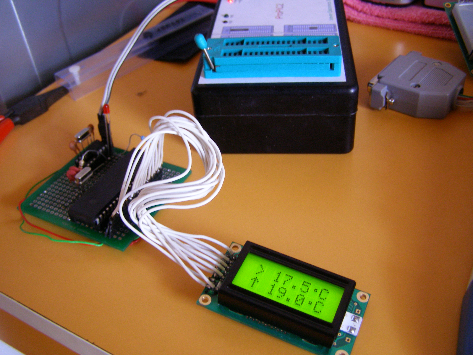

Тази сутрин станах рано и реших все пак да сътворя една експериментална платка. Въведох символи, колкото да запълня дисплея (не мери температура, както лъже дисплея, а просто има текст). Пуснах го отново на Proteus и нямаше неочакван обрат. Отново нищо не се показа в симулацията. Записах чипа и пуснах схемата. Резултатът се вижда на снимката.
Сега ми е интересно защо на симулацията не се получава нищо. Също така ако някой има идея защо като променя порта в xlcd.h и интерфейса на 8-битов няма никакъв резултат. Абе изобщо с тоя драйвер нищо не се получава.
П.П.
Благодаря за подсещането да напиша конфигурация. Кой знае колко време щях да се мъча без нея и нищо да не става :oops:
P8213109.JPG [ 941.37 KiB | Прегледано 1479 пъти ]
