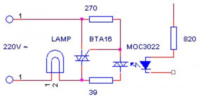

Аха.А как тачно да го свържа и къде това оптронче че да командва така както казваш. :cry:
Нещо от тоя род.Но какви резистори да използвам

На изхода на контролера слагаш светодиода на оптрона , толкова е просто !
Слагаш един резистор на место онзи диод дето си цапнал , да е толкова колкото да осигури нужния ток на оптрона но не повече от 10% , ако е за 5ма при 5V се слага резистор 1к!
И не взимай този със ZeroCros защото няма да има управление на лампата, управлението на триака с MOC3022 е същото все едно е без оптрон , но имаш с него управление в 2-те полувълни така както е по тази схема !
резисторите са 0.25W както са по схемата

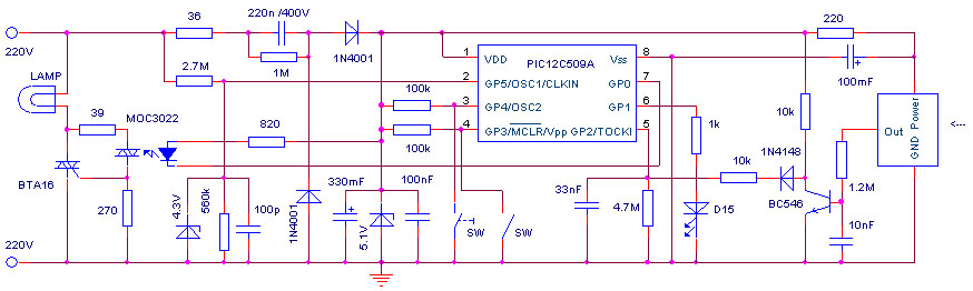

kukata написа:
По горе бях писал че трафа е димиращ.Още като го купувах държах да е такъв.Тои поддържа регулиране само че ние тука се опитваме да направим СВЯСТЕН димер от една полуразработка на Млад Конструктор.Че ще димира с обикн димер с потенц. ще работи ама тука с този ИЧ .димер бая зор видях...
Какво значи димиращ ?
Абе според мен би трябвало да работи няма причини да не работи. Още повече че товара не е траф а е грец , трафа е импулсен и е след 2 транзистора който са реализирани като осцилатор с този траф. Дори и импулсни смущения няма от къде да дойдат.
Направи я с оптрона и кажи дали работи , аз си мисля че схемата не е оразмерена правилно нещо и куца, а и на краче 2 се подава на контролера прекалено високо напрежение и пука от там. Там трябва да се сложи ценер на 4.3V за да ограничи напрежението. Свържи схемата на контролера направо към 220 ако е възможно и симистора да е отделно да не е по тази схема. Нещо такова:

Бреий ти голяма схема си ми пратил.Това за същото нeщо ли е? Браво.Благодаря ти .Работи ли ако е по сигурна /което изглежда така/Направо нея да направя,Стига съм се главоболил с тая на МК.що се отнася до 2 краче при мен не е вход както при тебе а е изхода към симистора.Първо щи пробвам с тоя оптрон а после ако не стане продължавам с опитите.И още веднъж мерси ча схемата и помощтта
