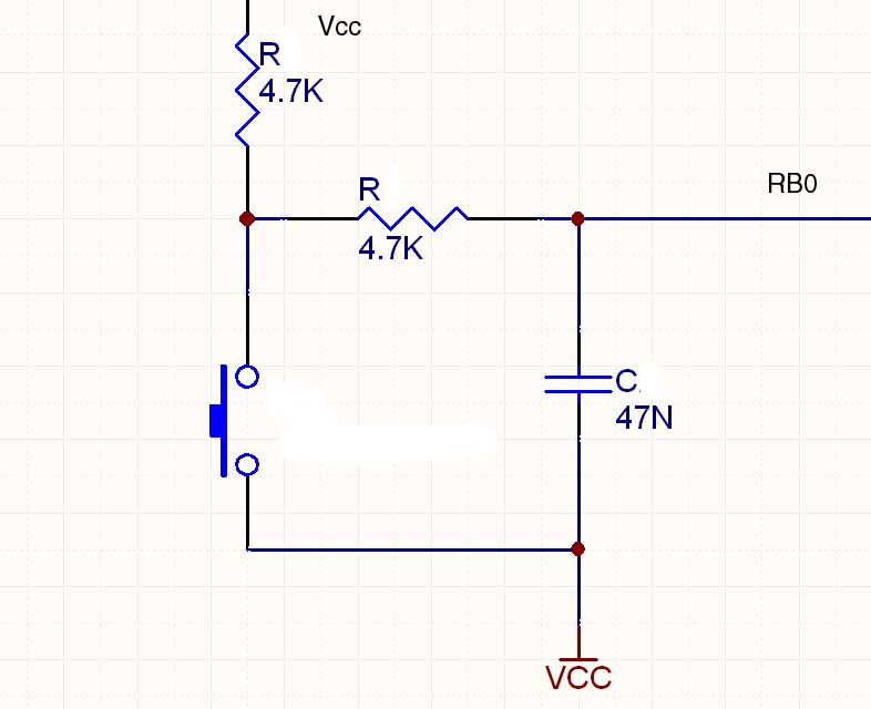

От една седмица я чета темата и все повече за чудя за какъв грездей се следи бутон в прекъсване. Един тактилен бутон има минимум 5-6 осцилации преди да се стабилизира. Още по неприятно че пак със същия бутон се излиза от прекъсването. Трябва още преди излизане от прекъсването да се забрани прекъсване от RB0 и след това в програмата да му се направи debounce - демек да се изчака малко преди да се разреши отново.
Прекъсването по RB0 става само за вход от друг чип дето няма разтрептяване. Сложи един оптрон след бутона и ще ти се изчистят всички боклуци от бутона.
Сря Май 09, 2007 3:41 pm
Мнения: 433
Местоположение: Казанлък
Или достатъчна RC група например 4.7к и 47нФ :)
Untitled-2 copy.jpg [ 31.32 KiB | Прегледано 1545 пъти ]

Ех... аз още не мога да се оправя с 84-та , та камоли да пиша други чипове. Някой беше написал назад в форума : "Ако начинаещия срещне някаква трудност (която обикновенно не е нещо голямо) при реализация на първите си схеми с микроконтролери и не намери решение - шанса да се откаже е много голям " . По принцип ме хваща яд че заради някой си смотан ред чипа ми не тръгва , а решението е някъде под носа ми...
Тва с кондензатора ще го сложа и ще пробвам с флага, Тю , само работа да нямаше толкова :)
