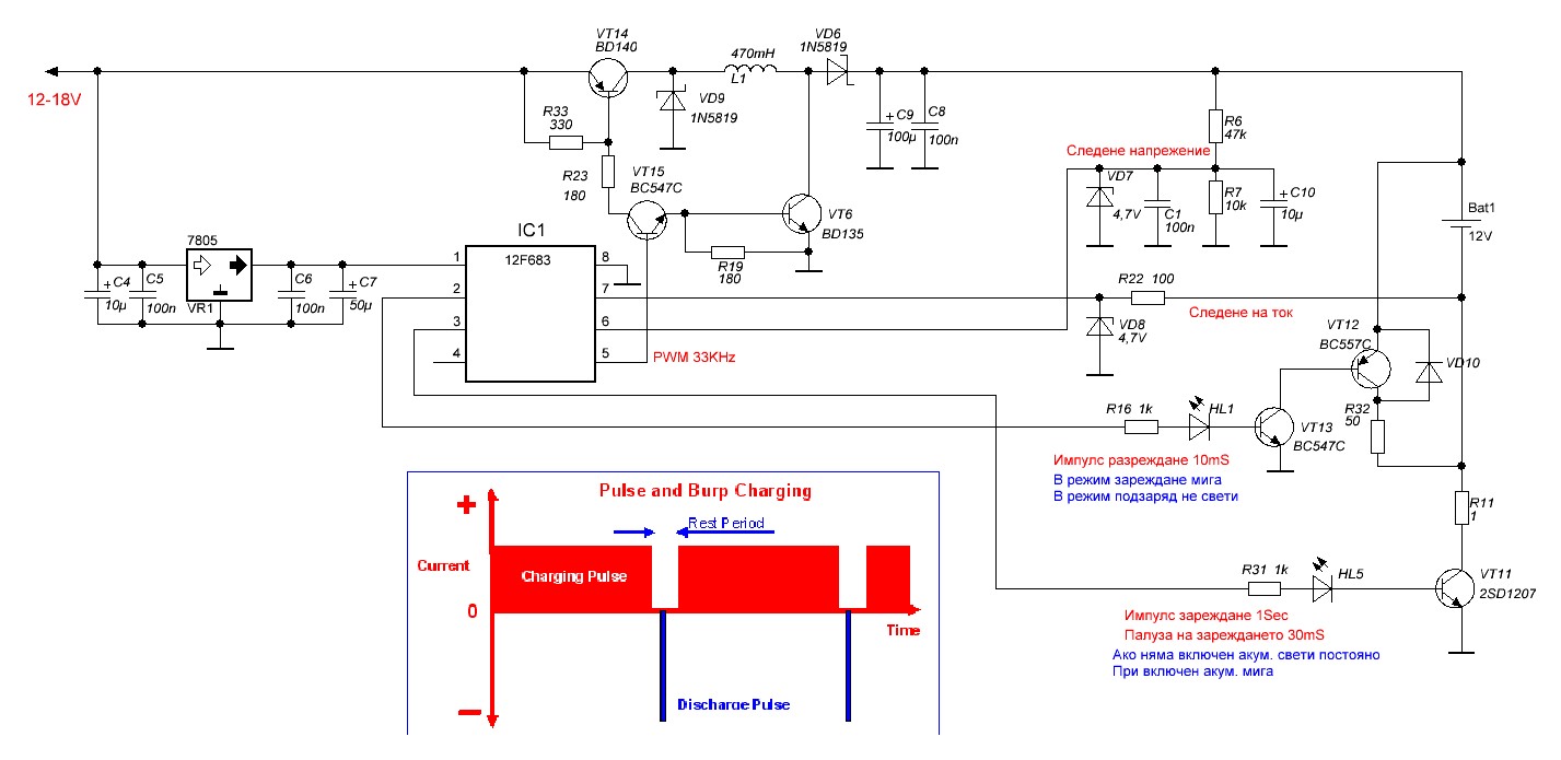

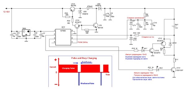

По въпроса за тока на зареждане ....
http://adamone.rchomepage.com/guide3.htm
В статията става дума за NiCd и NiMH , ама съм виждал деформирани оловни от голям заряден ток
Zarqdno_v7_12F683.JPG [ 124.04 KiB | Прегледано 1764 пъти ]

Ами те по принцип се деформират не само от голям заряден ток, аз съм виждал пакет от 4 батерии залепнали една за друга, тока си им е нормален, просто охлаждането го нямаше.
