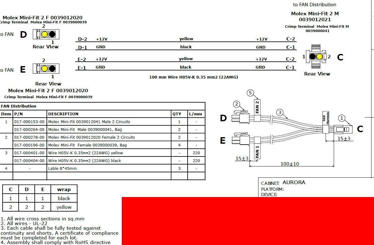

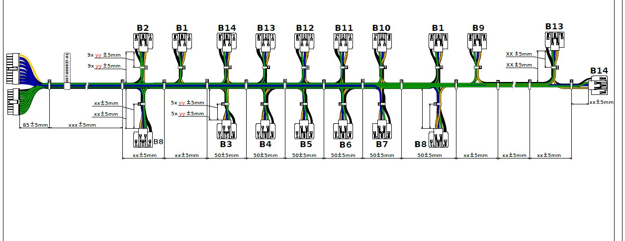

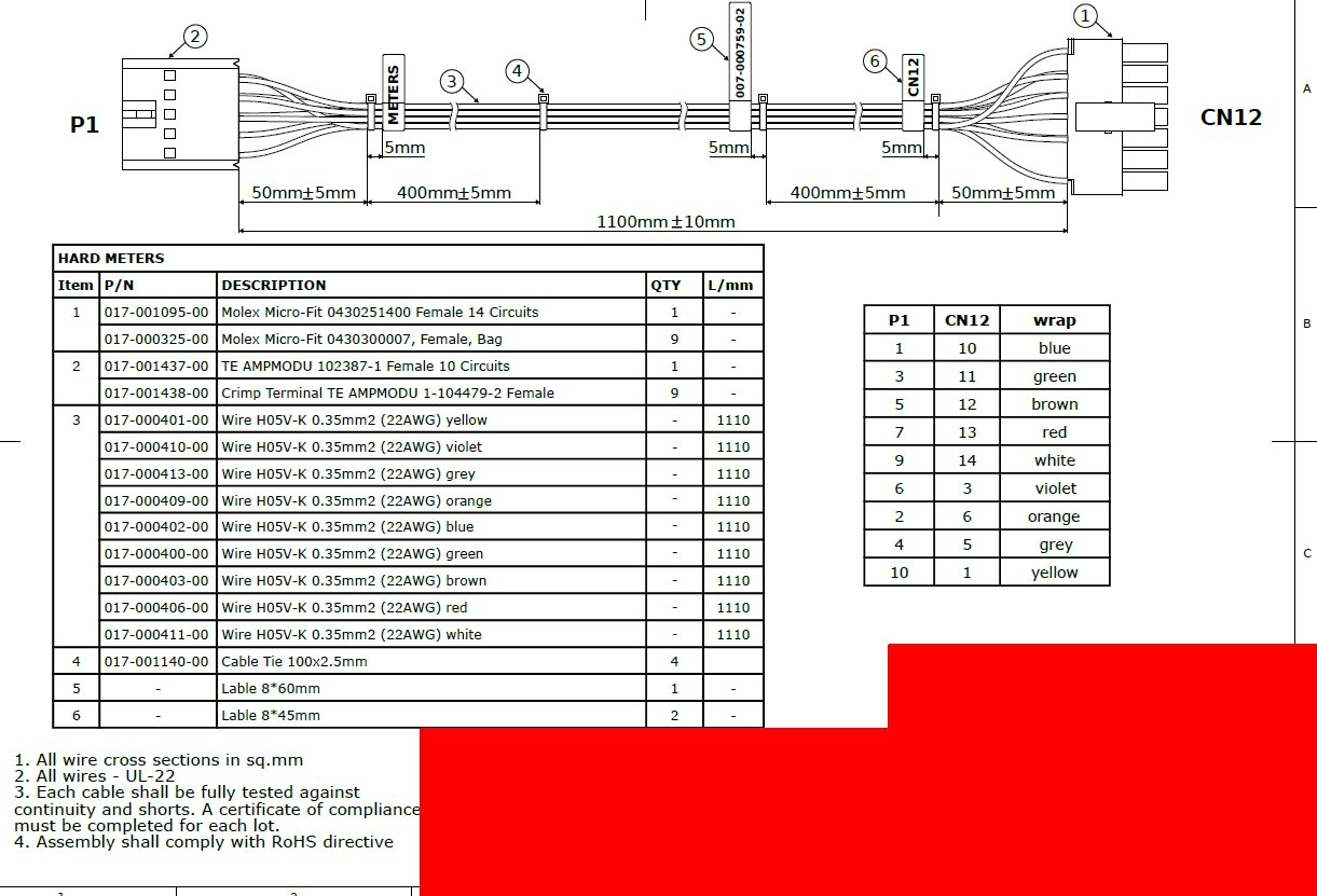

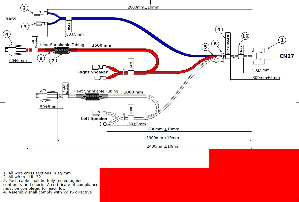

Предполагам ти ррбяват примерни чертежи, така ли ? Ей тука ти извадих няколко чертежчета на кутии, но при мен по принцип всичко излиза от солида, целта на тези чертежи е да се ьдаде монтажната схема на съответната кутия. Слагам и няколко чертежчета на кабелни форми ако това е въпроса. Реално нямам точно схема на монтаж на кабел, т.е. имам ама е ммм симплифицирана. Примерно имам чертеж на кабелната форма, и тоделно там където се монтира е показано от къде минава ... До момента не са ми искали сема на окабеляване за някое изделие, искали са схеми на самите кабелни форми, таблици на връзките и кабелни журнали, но такъв тип схема не. Като цяло не е голямпроблем тъй като при мен всичко е в солида, но до момента прсто не съм вадил такива.
