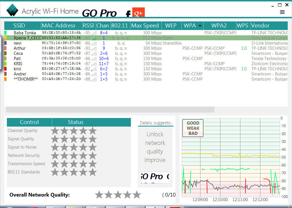

постановка от Qualcomm Atheros AR9285 802.11b/g/n WiFi Adapter и Xperia T-series :arrow: чрез Advent 9215 WiFi Wireless Aerial Antenna Set 22G600630-10 22G600820-00Изображение

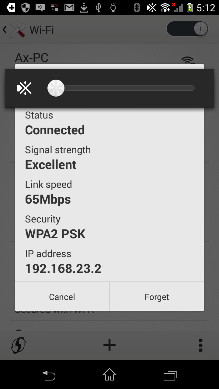

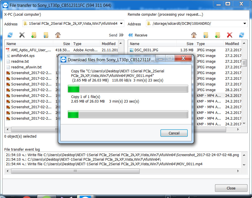

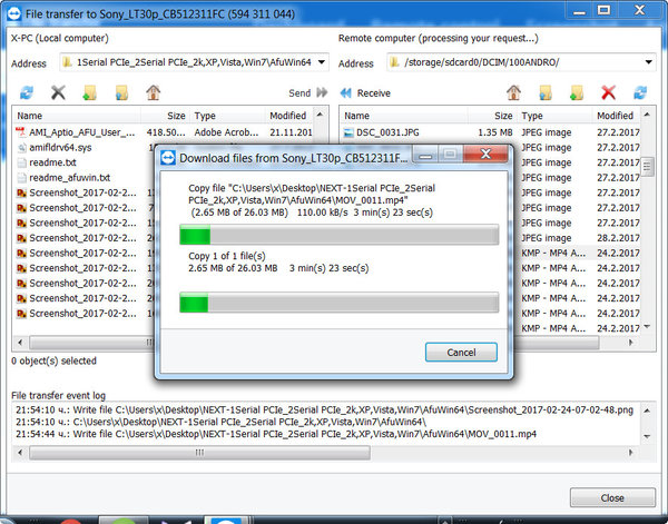

изчака ми се чакалото докато префърли 28мб :cry:
значи тая скорост от 65мб е бутафорна и реалната за в режим под 50% батерия е 110к :!:

Реалната скорост ти зависи от една камара условия, включително и колко още wireless-и имаш наоколо ... Аз примерно не мога да намеря свободен канал в моя блок, скенера ми изкарва 72 wireless-а около мен ... няма как да не е бавно при това положение :-)

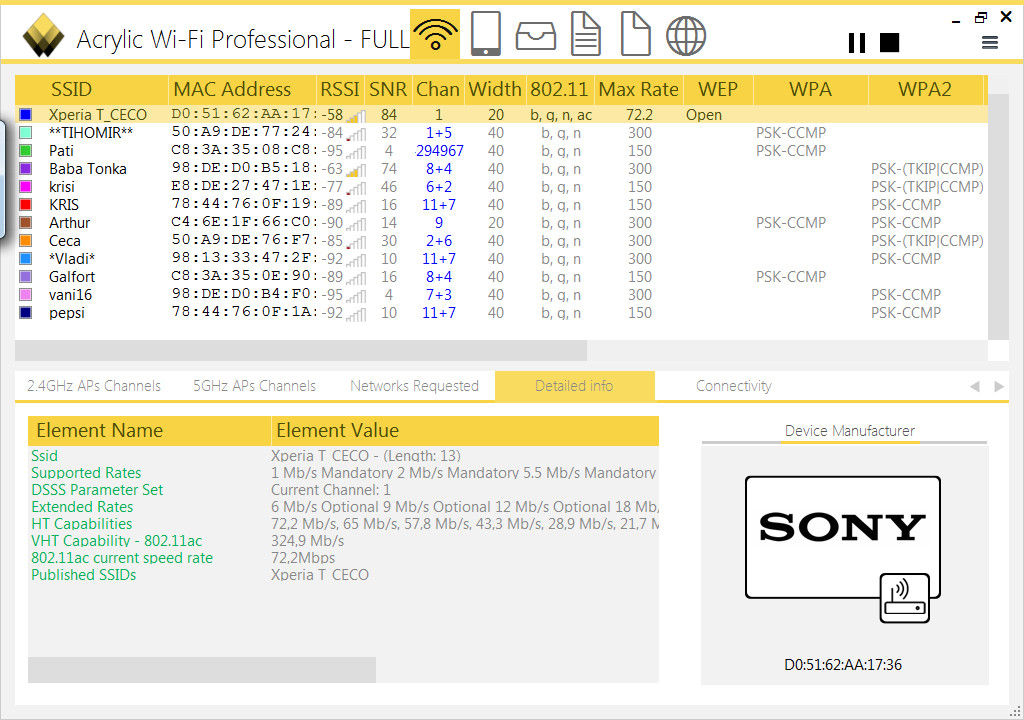

Изображениеи,кво :arrow: ако още с 1 ползваме 1 канал ще рече :?:
Version 1.0
Wi-Fi Protected Setup State Configured
UUID-E 00000000-0000-0010-0000-e8de27471e10
RF Bands 2.4GHz
Vendor Extension 0024E26002000101600000020001600100020001
Response Type AP
Manufacturer TP-LINK
Model Name TL-WR740N
Model Number 4.0
Serial Number 1.0
Primary Device Type Network Infrastructure - AP
Device Name Wireless Router TL-WR740N
Config Methods Ethernet | Label | Push Button
Ssid krisi - (Length: 5)
Supported Rates 1 Mb/s Mandatory 2 Mb/s Mandatory 5.5 Mb/s Mandatory 11 Mb/s Mandatory 6 Mb/s Optional 9 Mb/s Optional 12 Mb/s Optional 18 Mb/s Optional
DSSS Parameter Set Current Channel: 6
Country Country: US - First Channel: 1 - Number of channels: 11 - Max Power Level: 27
Extended Rates 24 Mb/s Optional 36 Mb/s Optional 48 Mb/s Optional 54 Mb/s Optional
HT Capabilities 150 Mb/s, 135 Mb/s, 120 Mb/s, 90 Mb/s, 60 Mb/s, 45 Mb/s, 30 Mb/s, 15 Mb/s
Published SSIDs krisi
VoWiFi :arrow: https://thewlan.net/2017/01/20/cwna-cha ... #more-2208

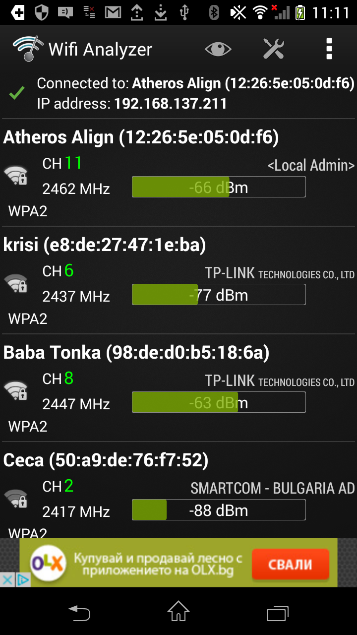

някой знае ли тея програми как взимат името на производителя на рутъра :?: :arrow:

http://hwaddress.com/oui-iab/50-A9-DE

ИМАШ поздрав от мен :) https://www.youtube.com/watch?v=aI3yNck ... Yk8R6CS7U5
А ИМА ли програма,показваща устройствата по лан мрежата-локалната поне :?:
:arrow: https://en.wikipedia.org/wiki/Organizat ... identifier
