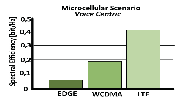

Като му дойде времето ще станат по 0 лева.
Една 2G станция в диапазона 900MHz с конфигурация 2-4 TRX на теория прави 42-90 едновременни разговора при положение че няма GPRS трафик.
За LTE трудно могат да се дадат подбни сметки но има изследвания сравняващи спектралната ефективност между различните технологии.
По долу съм изрязал сравнението за гласова връзка в диапазона 900MHz.
Очевидно е защо операторите отчаяно желаят миграция към LTE :)

Лошото е, че на много места и то в големи градове имат проблем с телефонията а за 4G няма какво да се говори. Лично за мен 900 не трябвада се спира.
