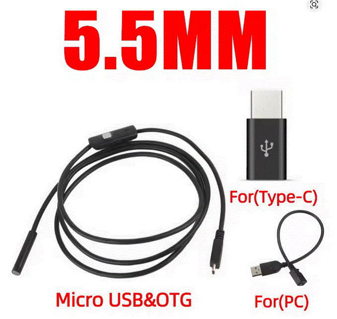

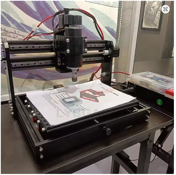

Искам да монтирам към мотора на шпиндела на рутер (като на картинката) ендоскопска камера(като на другата картинка). Трябва да е закрепена на някаква стойка, която позволява 2 ротации на камерата, така че да мога да я настроя да гледа вертикално на долу към работната маса точно перпендикулярно на нея. От опитите които правих - камерата ще свърши работа като резолюция, но тази корекция е задължителна, защото оптиката и самия чип на камерата не са напълно съосни с цилиндричния ѝ корпус в който са монтирани.
Трябва да има възможност за настройка с някакви врътки, болтове или др. Мислех и за диференциално регулиране с ос 2 резби - М4 и М5, което ще ми позволи финно диференцианло настройване с 0.1мм на оборот, но не се сещам как да го направя компактно...
Искам тази стойка да може лесно да се поставя и маха от машината (някакви центриращи водачи + магнити), така че когато машината работи да няма нужда да е поставена на нея. Ще се поставя само при центриране.
Оглеждам за някакво готово решение или идея за нещо подобно, но не намирам за момента.
Търся и идеи за конструкция.
Мисля детайлите на стойката да ги принтна на 3D принтер, така че всички варианти за конструкция ще могат да се изработят.
Някой да е мислил в такава посока?

Абе да ти кажа честно не съм мислил за камера ама сега като се замисля и единственото което ми идва на ум е : Умряла работа.
Точно на такава машинка съм наслагал по 2 микро крайни в края на всяка ос (включително и Z). Тая машинка обикновено идва с GRBL - той поддържа само по 1 датчик на ос ама това му стига - двата се слагат последователно и му се указва в коя посока взема нула. От там нататък той си знае. Отначало нямах много доверие на тия микро ключета ама като поработих известно време, чак се изненадах колко добра повторяемост имат. Следващия момент е фиксирането на детайла/материала - няма по точно фиксиране от това да си "изработиш" фиксацията с машината и после да си сложиш това което ще работиш. Точно на тази машина с този подход трябва да се борави внимателно ама става. Правил съм доста прецизни неща (като за такава машина де :) ) и са се получавали.

Без ни най-малко да се опитвам да се намесвам в начина ти на работа, но това с камерата за мен е несериозно. Познат беше направил такова на фрезичката. Показва ми го. Много го хвалеше. Така и не стигнахме до консенсус става ли за сериозна работа или е али-бали...
Аз продължавал да ползвам античните железарски практики, и ги намирам за по-удачни.
