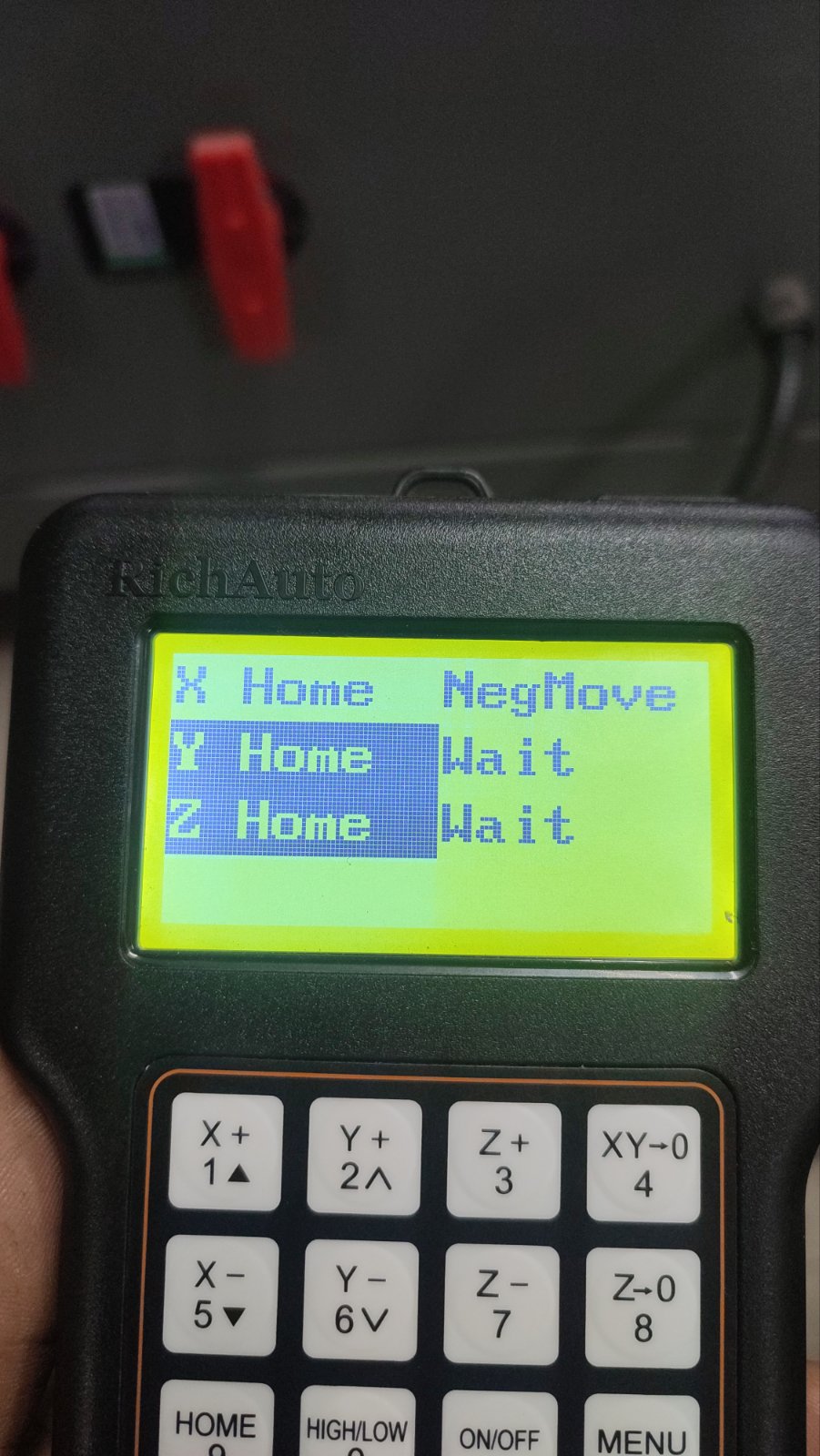

Здравейте закупих нов китайски CNC router ,сглобихме го и го пуснахме но при първа проба изписа аларма за движение ,като Китаеца прати някакъв файл който като го инсталирах алармата спря ,но от там дойде проблема че ми се загуби движението на Х .Някой да знае някой добър майстор който ще може да ми помогне ?Благодаря предварително!
IMG-741e3af8bd43d6c86797a61bfa105e3e-V.jpg [ 222.81 KiB | Прегледано 2303 пъти ]

Тоя файл нов фърмуер ли е Ил нещо друго ? Тая машина с какво е, има ли линийки / енкодери или друга ОВ за положение? И тая грешка винаги стои или като опиташ да мръднеш по Х. Ако имаш ОВ може би посоката която получава не е тази която очаква.
