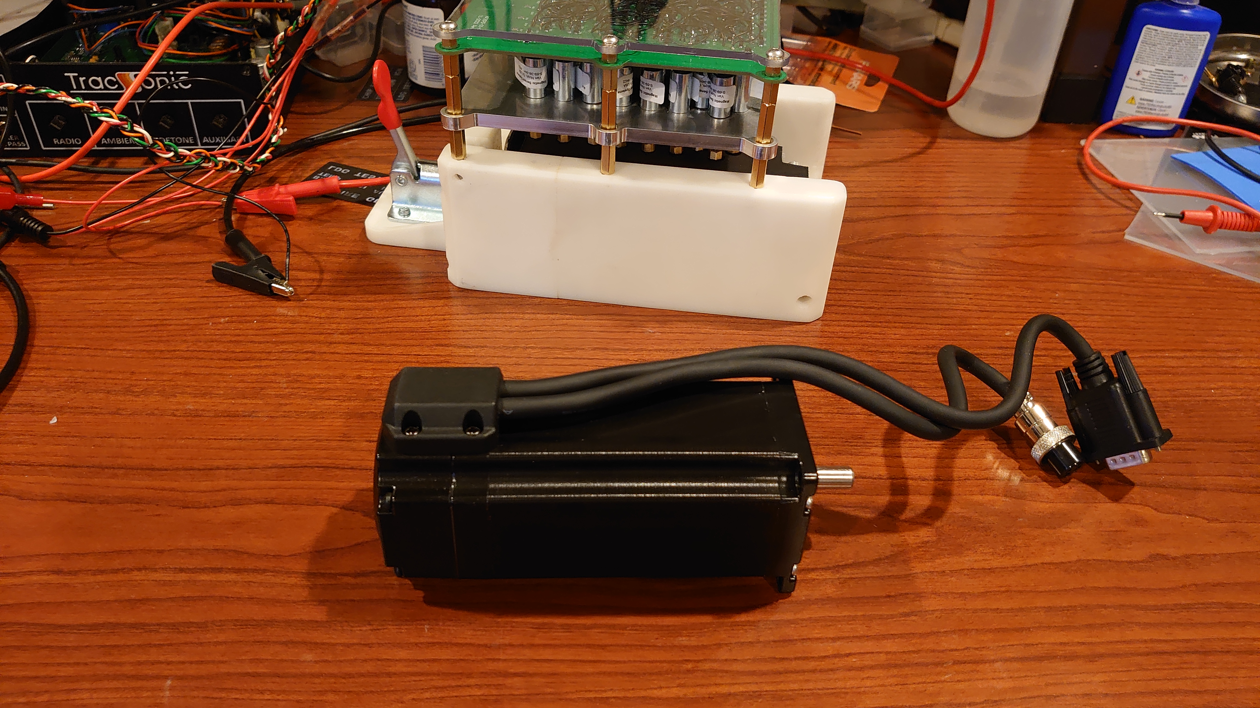

Контролера не съм го заръчал още но тъкмо пристигнаха моторите с драйверите, не изглежда много зле, доста по-дълго от колкото си мислех, не че ми пречи.
И когато след години борба човек види как работят АС-серво двигателите му идва да си пререже вените, че е спестил някоя пара и е закупил стъпкови.
За шума да на говорим. За надеждност пък хич...
За тая играчка сервота, те и тия са и много. Сервота ще са за това което се каня да правя.
