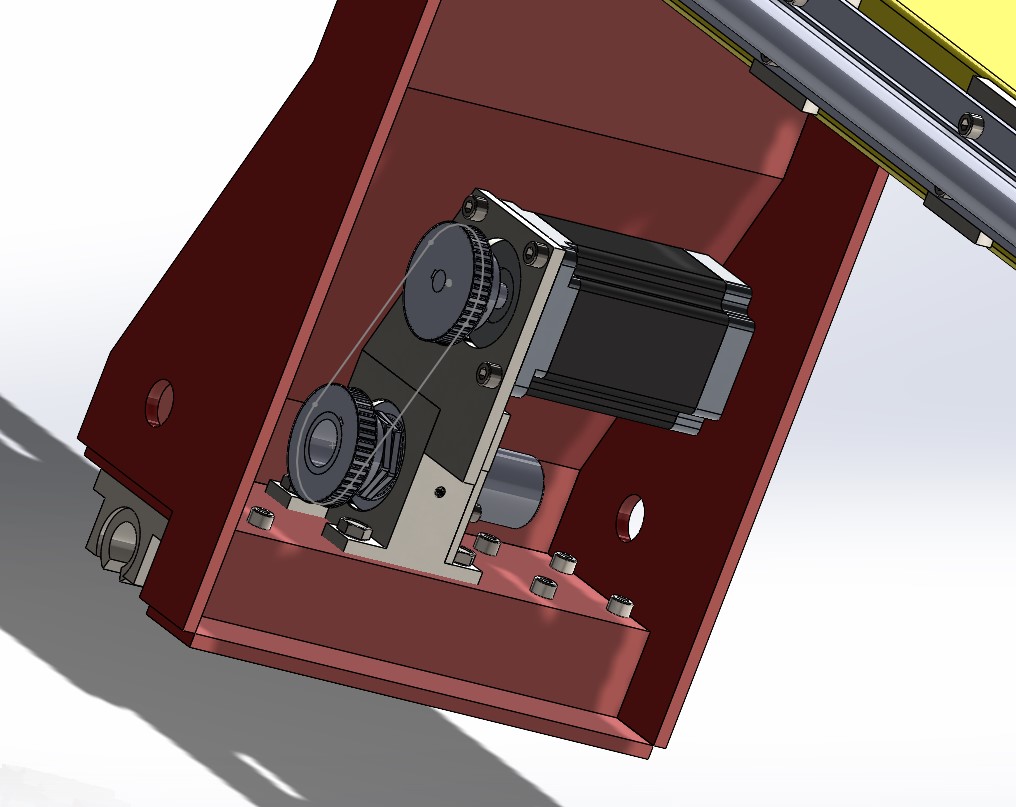

Винтове за плазма са голям овъркил - на предната работа така я бяхме направили и не е удачен вариант. Може ама : първо трябват поне 25-30мм винтове с голяма стъпка - поне 10мм/оборот. Второ не е удачен вариант да се въртят винтовете. Обаче лагерното тяло, лагерите и гайката са една малко по-сложна конструкция. Там се прави лагерно тяло, с двоен конусен лагер, двойна гайка, синхронни зъбни колелета със съответния синхронен ремък за да може да се върти гайката. Механично е много добро решение, обаче като изпълнение далеч не е толкова просто, колкото да забиеш винта на две лагерни опори, гайката статична и въртиш винта.
Screenshot 2023-03-21 105203.jpg [ 113.42 KiB | Прегледано 7185 пъти ]
Вто Мар 21, 2023 11:53 am
Мнения: 12944
Мнение Re: CNC серво за гребен и пиньон
Cekins написа:
...Второ не е удачен вариант да се въртят винтовете. Обаче лагерното тяло, лагерите и гайката са една малко по-сложна конструкция. Там се прави лагерно тяло, с двоен конусен лагер, двойна гайка, синхронни зъбни колелета със съответния синхронен ремък за да може да се върти гайката. Механично е много добро решение, обаче като изпълнение далеч не е толкова просто, колкото да забиеш винта на две лагерни опори, гайката статична и въртиш винта.
Предлагат се подвижни и неподвижни гайки за СВД. Кое налага подобни гимнастики?
Ииии WTF паралелен порт? LPT? :D
Вто Мар 21, 2023 12:09 pm
