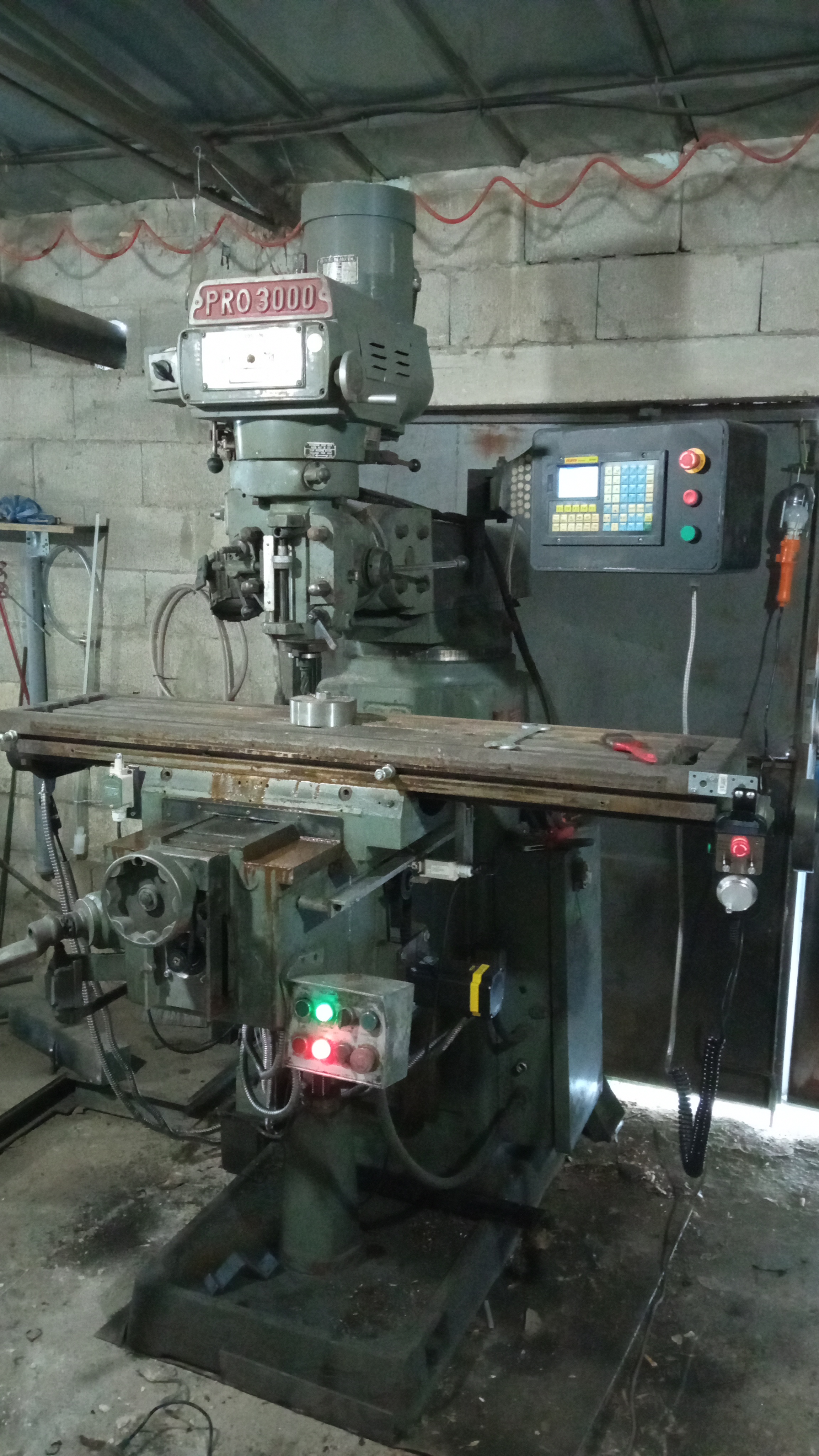

Мнение Re: Двигател 12.5Nm от Vallder
Абе тва ми е новата творба,на която сложих тоя двигател.Е тръгна засега,но .... мъка.На 300 оборота макс работи ,оттам нагоре мре !
IMG-8d2c5d58b67b2cfdafc42a3f2df19cc4-V.jpg [ 2.59 MiB | Прегледано 6447 пъти ]
