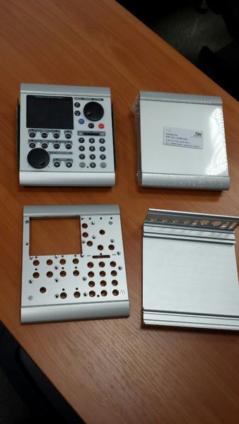

пусни една картинка на кутията (с размери), за да придобием представа за обекта на обработка.

Като цяло трябва да се прави това:
Дупките не са кой знае какъв проблем, но има няколко правоъгълни които ме морят много.
Не се иска кой знае каква точност. Повечето срезове са скрити и не се виждат. Само отзад има 2 видими.
Предполагам и по-кекава машина ще се справя.
Материала ес дебелина 2мм, Алуминий, ама какъв точно не е ясно. Може да се провери предполагам.
Не ми трябва нещо чак професионално. По сложно от това, едва ли ще се наложи да правя.
Между другото, намерил съм кой да започне да ми ги прави в началото и сигурно първите 1000 ще се правят там.
Ако не се прежаля с мръсотията, може и така да си остане - изнесено навън това рязане, обаче все пак искаме да направим сериозно проучване и да вземем машина, която ще прави и още много други дребни неща.
Едит:
Това на снимката е рязано на ръка.

Какви са габаритите на кутийката , струва ми се че повечето рутери ще се видят на зор със страничните отвори .

Ама то странични отвори няма.
Кутията е готова, само дупки трябва да се направят

Не мога да преценя размера, но имай в предвид отворите от отзад, по тясната страна. За там кутията трябва да е вертикална, много от рутерите имат малък ход по Z, възможно е да е по-високо от светлото под шпиндела с фрезер.
