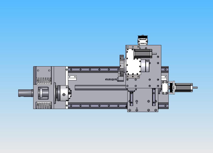

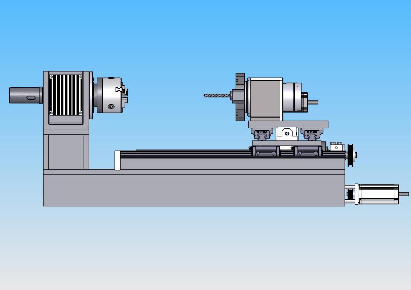

Почти по темата ...
А зашо не така ... пък ще помагаме с електрониката :) , не че не може да се оправиш и сам де .
sorvicadsivulta.jpg [ 32.51 KiB | Прегледано 15012 пъти ]
sorvicadpaalta.jpg [ 36.51 KiB | Прегледано 15012 пъти ]
