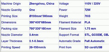

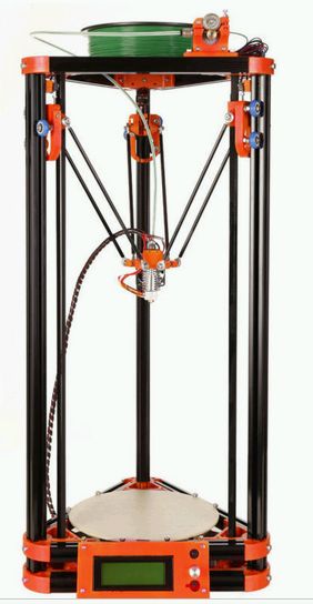

"DIY 3d printer LCD display kossel delta 3d printer kits"
http://www.aliexpress.com/item/2015-New-Arrive-Printer-3d-High-Quality-Delta-Mini-3d-Printer-Diy-Kit-with-40m-filament/32450563032.html
Една интересна конструкция , сред "първенците" по ниска цена. Изглежда много елегантна, симетрична ,но и някак си паянтова. С много еднакви елементи, което спомага явно за ниската цена. Казват й "Делта", видимо защо. Позиционирането е с "триангулация" , което не е много добре защото всяка ос е зависима от другите. Дали уцелва траекторията - кой знае? :)

тази кинематична схема си е класика, нищо ново. има модели на центрове/фрези от поне 20 години. математически е малко по-сложна, т.е. мекуера е по-сложен от твърдуера :D
и когато говорим за прецизност, килограмите са важни (но не и достатъчни). колкото по-масивна е конструкцията, толкова по голяма прецизност може да се постигне. освен това всичко трябва да е кораво - да няма огъване, усукване, да не говорим за изхабяване.

Тя теорията е ясна, че става , въпроса е практиката докъде е стигнала?
Хубавото на тези принтери е, че работят без товар на работния "орган" и задвижването - реално носят само собственото си тегло и ускоренията. Обаче тази делта-конструкция изглежда прекалено раздвижена. По Z е излишна голямата подвижност. Габаритите са двойно по-големи от полезния ход. Унификацията на осите е предимство, но за производителите. Тези "ябълкови стави" малко ме съмняват колко ли ще карат?

Стандартен машинен компонент. Познати са като uniball (uniball joint), и ако не са съвсем ментерливи, в нормална като запрашеност серда и някаква поддръжка (смазване) би трябвало да изкарат доста.
На показаното принтерче повече би ме притеснила механичната му устойчивост. Имам чувството че ако натисна горната и долната му части в различни посоки, без да вандалствам, ще добия отместване от 0.5 - 1см. :D

Единственото важно при избор на принтер е да игнорирате всички масови боклукчета, като този от снимката горе. То така е с всяко нещо - човек получава толкова, колкото и плаща.
