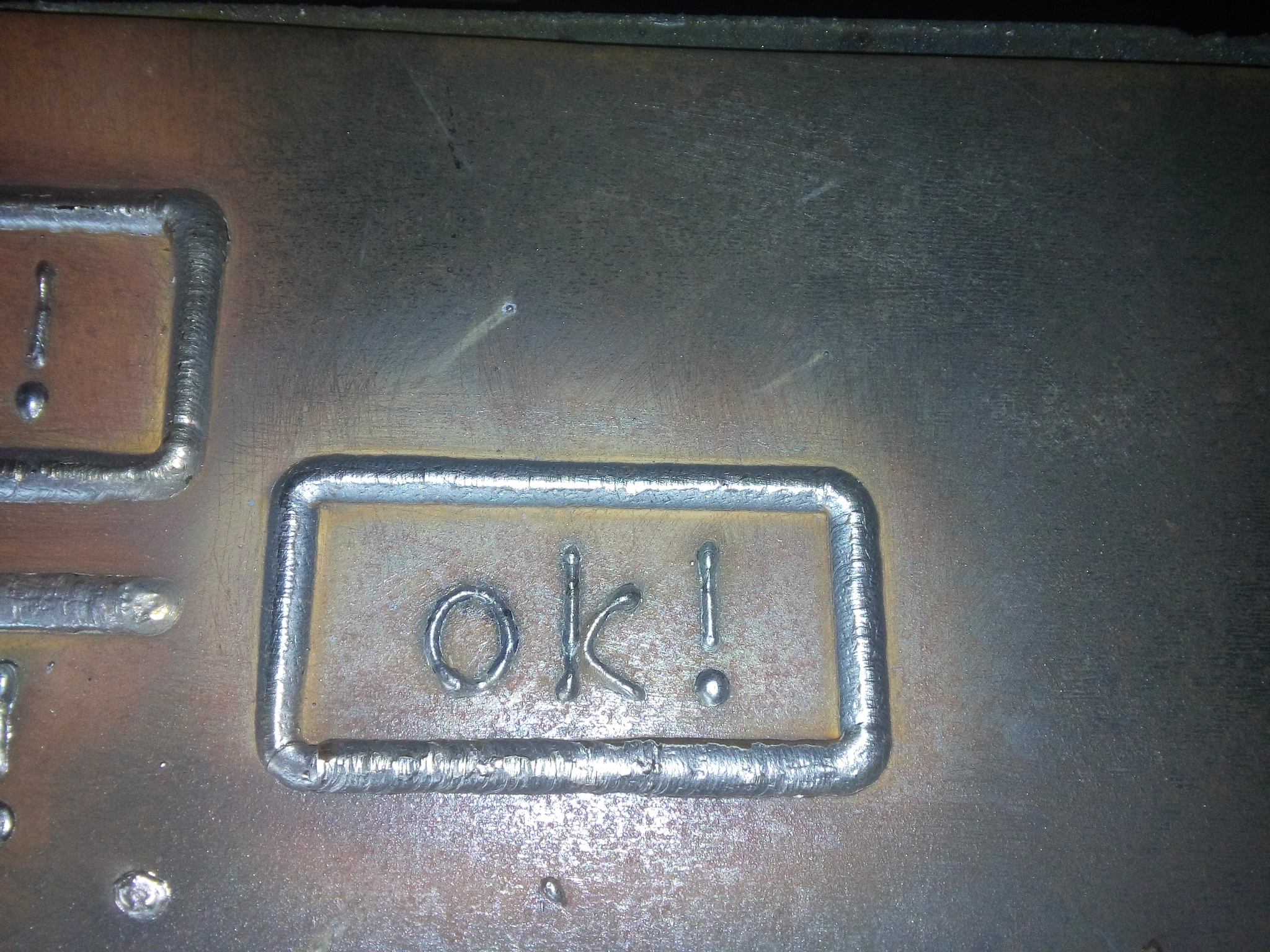

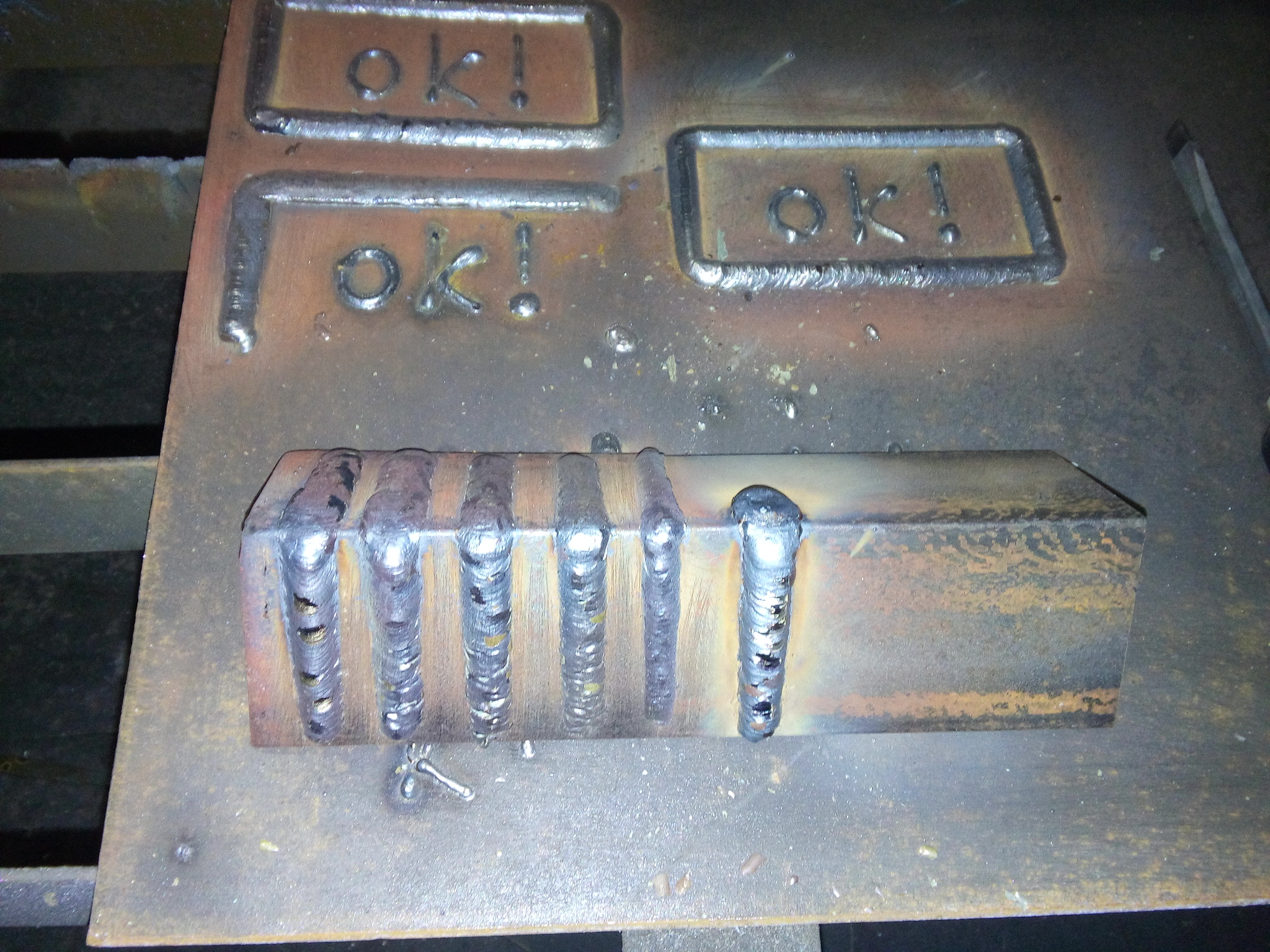

Всичко за виси от детайла и необходимата резолюция.Най добро качество - цена постигат плазмените системи(примера е интеграция като инстумент в обработващ център на Декел), но ето ви и MIG решение което съм пробвал и аз .Е, разбира се не съм достигнал такъв висш пилотаж ,но .... все пак съм пробвал.Разбира се качеството много зависи от стабилността на заваръчния процес и газа който се ползва ,пък аз нямам водно охлаждане ,нито пък съм ползвал хубав газ.
