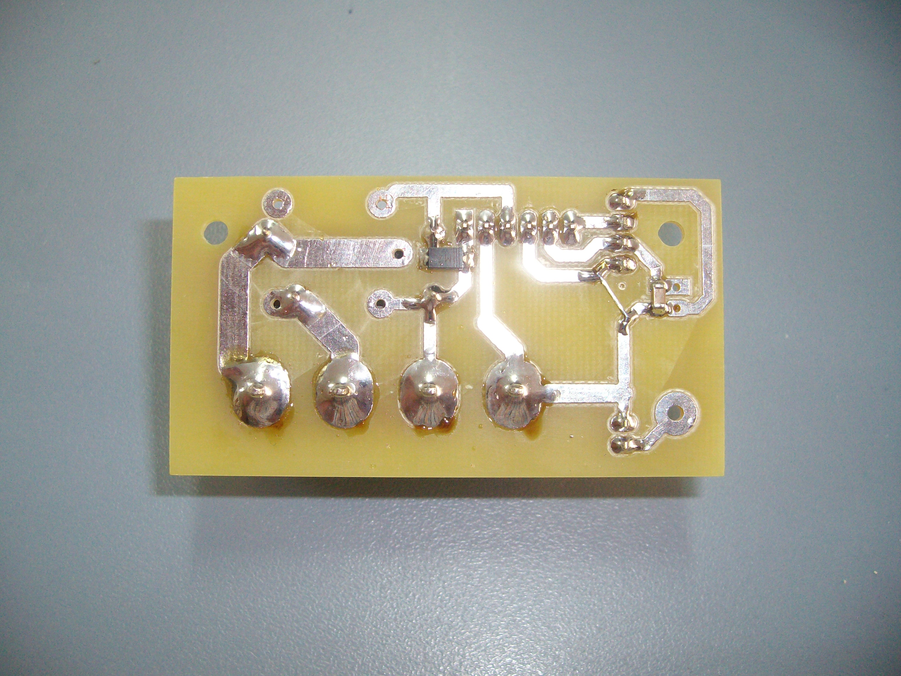

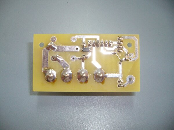

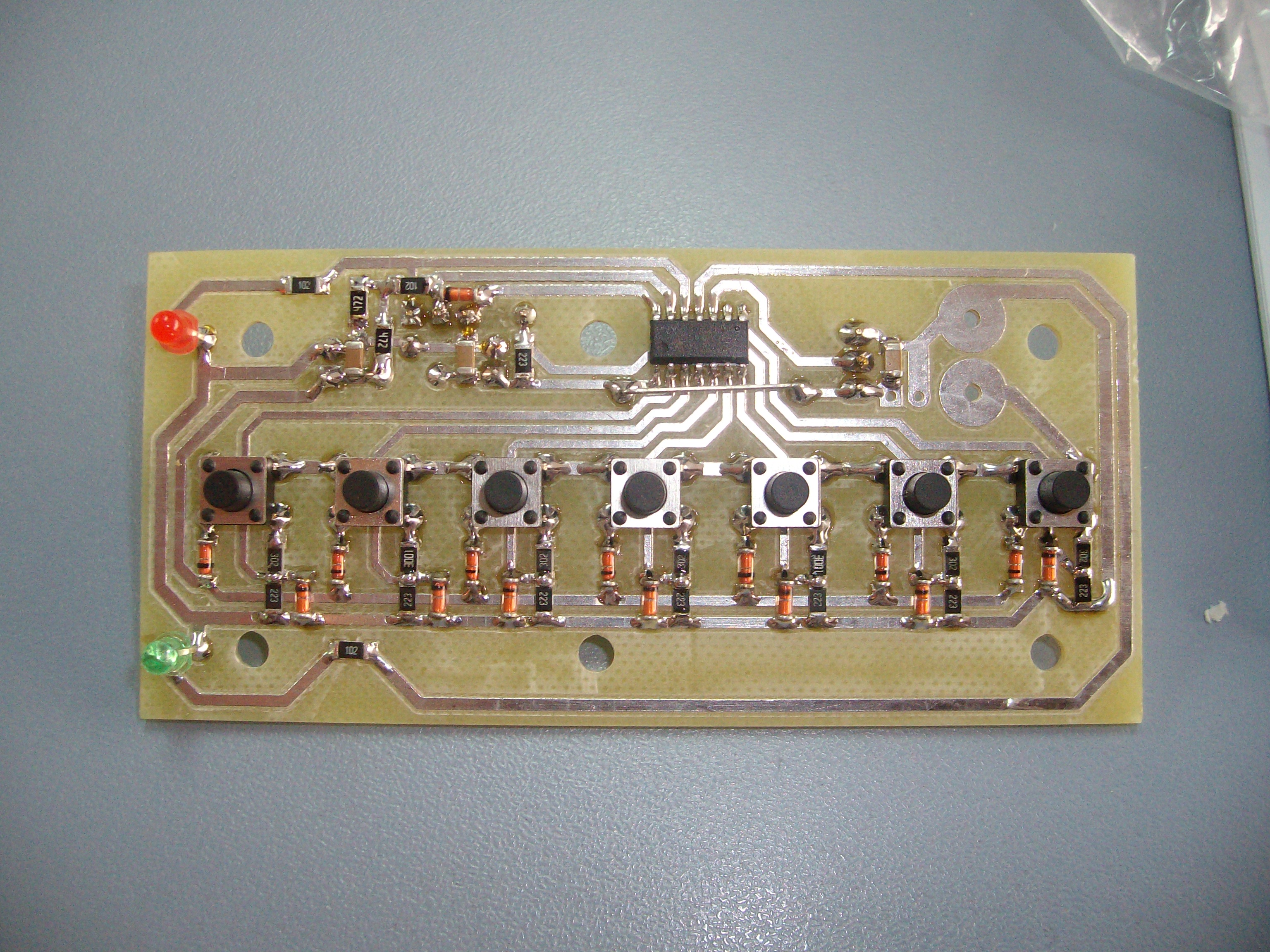

Иначе това обединяване на различни машини в една както говориш (диспенсър, 3д принтер, фреза) и т.н. е безсмислено защото води до редица компромиси и е типично за старт ъп компанийка която движи фалшивата икономика :D Но идеята е добра за църцорене на фондове, проекти, инфлуенсърски програми, пълнене на нета и соц. мрежи с клипове и куп времегубещи материали.
Платки можеш да фрезоваш на каквато искаш машинка не ти трябва почти нищо като качество (защото няма натоварване). Важен е инструмента
За диспенсъра няма някаква философия - но ти трябва компресор. Обаче китайците правят убийствено евтини стенсили и нашия диспенсър стои като паметник повече от 10 години (то човек докато го настрои вече е мазнал пастата със стенсила)
3Д принтирането с нишка нещо не виждам да е мнооого напреднало след първия бум от преди 10 години - дори и за мостри е мижи да те лъжем. При нас клиентите си плащат за матрица и парите ги инвестирахме в CAM модул за да фрезоваме, отколкото да ги наливаме за принтер (пак преди доста години купихме ULTIMAKER 2 )
