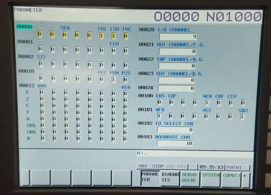

предполагам, че използвате порт J56A?
провери във фанука параметър 0020: (това касае I/O порта)
ако говорим за канал 0 (JD56A), имаш съответно:
101:
Bit 0 = 1 (2 Stop Bits) =0 - 1 Stop Bits
Bit 3 =0 EIA or ISO code (automatically distinguished) ; =1 ASCII
Bit 7 =1 No Feed (Null Characters) before and after the data at data output
102:
0 RS232 с XON/XOFF
4 RS232 с RTS/CTS
103:
10 4800
11 9600
12 19200
за канал 1 (JD36A) съответно: 111,112,113; за канал 2 (вътрешния порт на платката): 121,122,123
най-разпространеното в комуникацията с РС е 7Е2 със софтуерен флоу контрол (XON/XOFF). виж все пак как успявате да си говорите по кабел.
същия сетинг трябва да го има и зъбчето, и от двата края, ако не е съвсем прозрачно.

И странно, че параметрите от 100,101,102,103 са недостъпни - не можеш да видиш как са настроени
Пет Юни 28, 2019 4:26 pm
Мнения: 10139
Мнение Re: Fanuc 31i комуникация по RS232 проблем
101,102 и т.н. са полета на параметър 20
стигаш ли до този екран (след натсикане на копчето 'parameters')
FN 35i Param 20.PNG [ 711.3 KiB | Прегледано 10505 пъти ]
как е сетнат компа, с който успявате да си говорите?

Мога да пробвам и моите машинки на 433MHz за безжично - там се пренасят и DTR/DSR сигналите /за ЕТА17 ги ползвахме/ че там протоколът беше особен....
