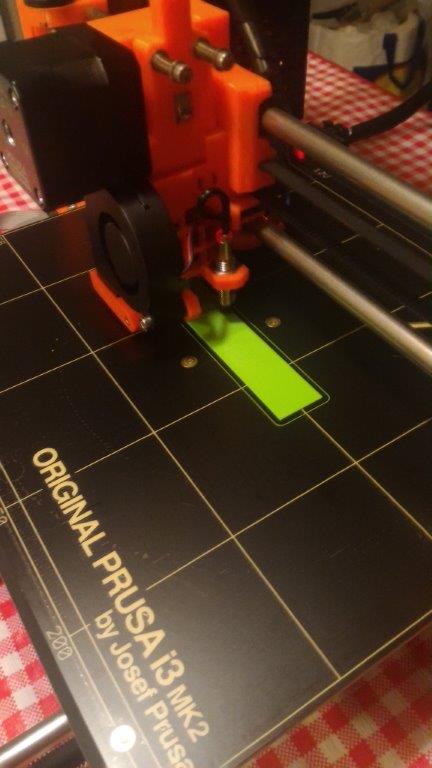

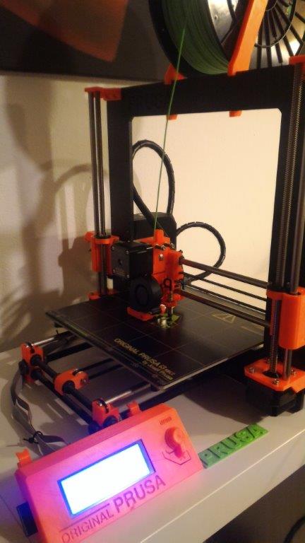

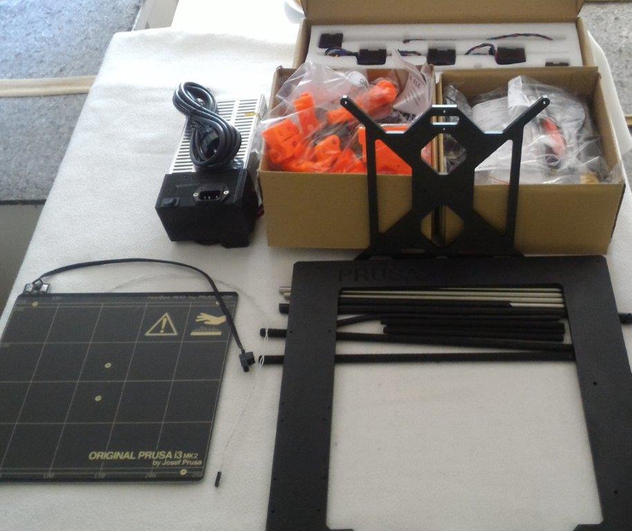

Китът струва 739€ и пристигна миналия петък. За тази скромна сума човек получава автоматично XYZ-калибриране, 25х21х20 обем, E3Dv6 hotend който гарантира разделителна способност до 0.05mm и heatbed с PEI повърхност.

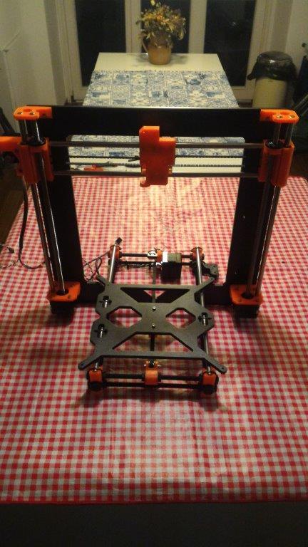

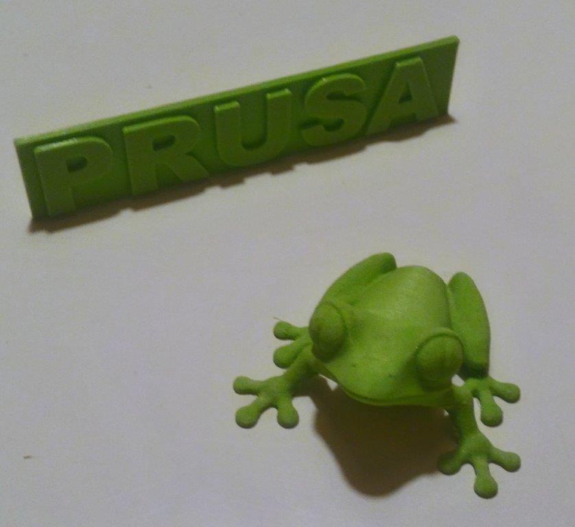

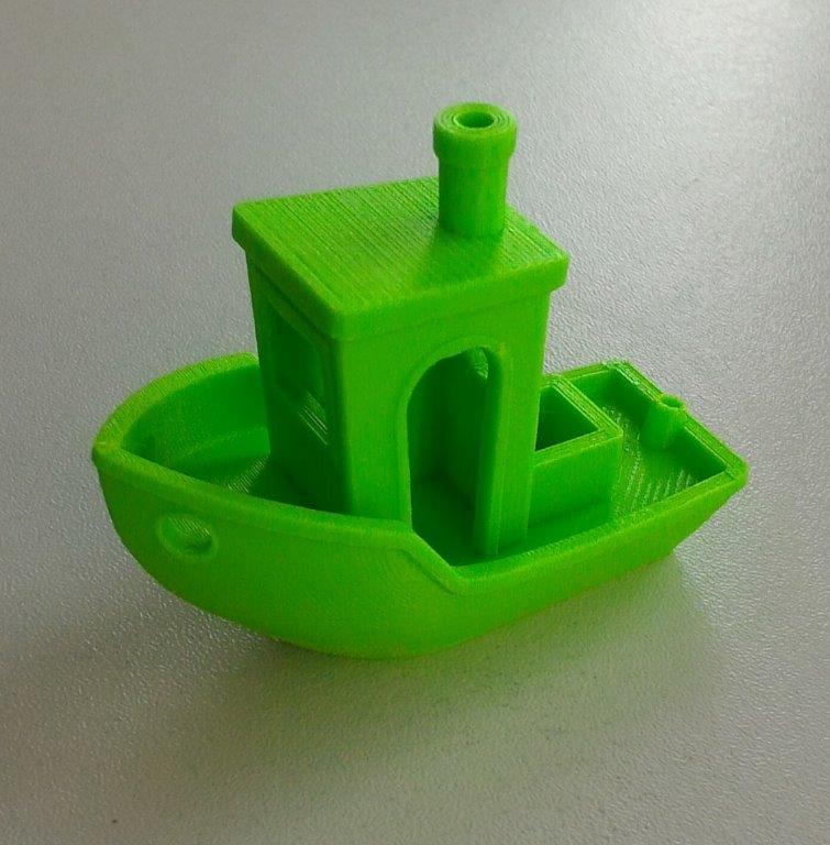

Сглобката до пръв принт ми отне 14 часа :oops: , но ми беше сефте. Ако се наложи да повторя съм сигурен, че ще се справя за 6-7ч. Калибрирането мина успешно, макар и да бях допуснал минимално изкривяване по X/Y. Това са първите резултати с PLA, без поддържащ материал.
Виждат се и неизредности, но предполагам тези се дължат на неопитността ми със slic3r и поради това, че принтирах посред нощ в "тих режим" и там се изисква известно напасване на скоростта, което ако не се направи правилно води до минимално провисване на мостовете. Ще се подобрява. Жабата е принтирана на 0.05мм, а лодката на 0.10мм. Размерите са около 5x5cm.
