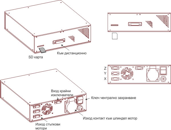

Иска ми се да покажа и моята разработка на управление. Може и да се възприеме като реклама но е хубаво да се показва и нещо родно производство, а не само китайски от алито и ибей.
Та ползвам го вече повече от година и работи доста добре, наскоро направих кратко описание, което изпратих на разни запитвания от клиенти. Качвам част тук. Абсолютно нищо не е взаимствано от някъде всичко на 100% е мое творение.
Описание:
- Управлява 3 стъпкови мотора;
- Вградени драйвери за стъпкови мотори с максимален ток 3А;
- работа в микростеп задава се 1:1/1:2/1:8/1:16;
- 6 входа за крайни изключвателя;
- Релеен изход за включване на шпиндел;
- Удобно дистанционно управление ;
- Сензорен (touch) цветен дисплей 3,5 инча;
Това е абсолютно независимо и самостоятелно управление. Работи с SD карта, не е необходим компютър. Не се използва специализиран софтуер (например Mach).
В комплект се предлага и нашият CAD/CAM софтуер безплатно PROCNCDraw.
Този софтуер и управлението са напълно достатъчни за извършване на 2,5D рязане на контури.

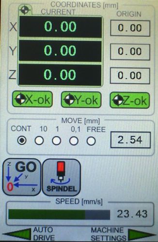

Ако огледаш внимателно нещото от което е скрийншота, и оправиш правописните грешки, то би имало доста по-представителен вид.
На показания се вижда една за "шпиндел"...

Да разменено е
Spindle (e-l) защото снимката е от мострата. А след нея и мързел и време за нови снимки :)

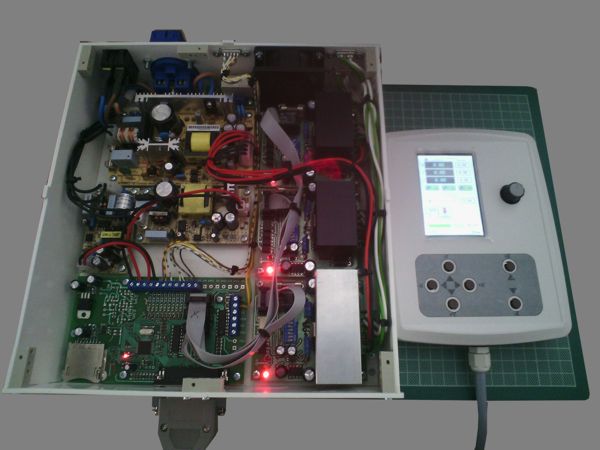

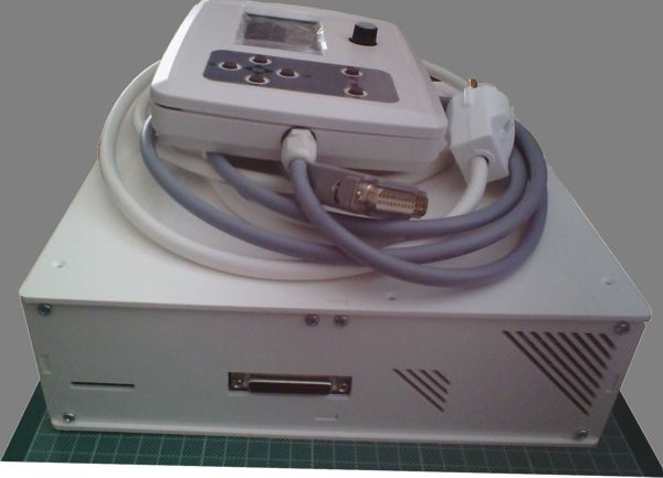

Браво за усилията и поздравления!
Предполагам си предвидил достатъчно защити при авария и неправилно ползване и тези адаптери са достатъчно надеждни. Визирам себе си, щото заради един такъв (не като твоя, разбира се) ми изгоря процесора и всичко покрай него. Този вентилатор достатъчен ли е да изхвърля топлото от кутията? Също така захранванията остават малко встрани от въздушния поток. Какви са чиповете за управление на двигателите?
Пет Май 12, 2017 10:40 am
Мнения: 1103
Мнение Re: Контролер за CNC 3 осен рутер
захранванията са meanwell Всички работят с около 50% от капацитета си.
Принципно загряването е толкова, че ако кутията не се затвори с капак вентилатор не е необходим.
Най-често управлението работи със стъпкови мотори на около 2,5А (единия рутер е с ексорорски мотори на 2,1А 3,1Nm)
Драйверите са TB6560AHQ.
