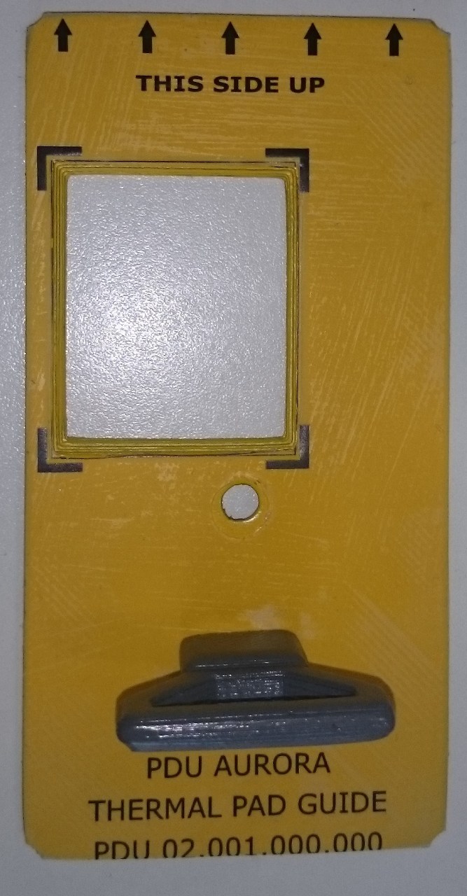

Ето нещо което изпечатах вчера. Финиша е само по-грубо шкурене и боядисване. Още не съм си взел подходящ грунд, не че за това конкретно ми трябваше. Друго обаче установих, термообработката им се отрсазява добре, най-малкото на геометрията. Понеже ги суших на около 70 градуса, забелязах че детайла се изправи. След печатане имаше доста по-изразено измятане, което пък сигурно се дължи на това че махнах съпорта преди да е напълно изстинал. Обаче след около час на 60 градуса, с междинни изваждания измятането почти изчезна, в момента е около 0.5 мм в средата като се има в предвид че детйала е изцяло плосък и точно там където е най-изразено има голям правоъгълен отвор.
Друго което си мисля, рекламират смоли за финишна обработка вместо ацетон, та си мисля ако не е смола а е разтворен ABS ... може би трябва да се прави внимателно. За пробата бях печатал едно гущерче, обработвах го с ацетон и първоначално изглеждаше добре, но след като го боядисах се забелязаха множесто малки дупчици. То по принцип тази жълтата боя разтваря ABS и трябва да се пръска на тънък слой отдалеч и да се правят много слоеве, но дори и така гущерчето се надупчи. Мисля си че обработката с ацетон е основната причина, въпреки че не го държах много или е изтънила горния слой или не е било достатъчно изсъхнало ....
