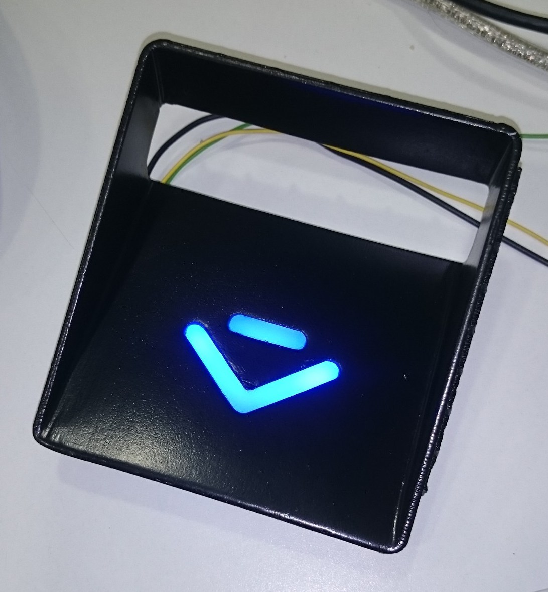

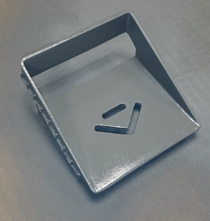

Мейкърбота май не е с отопляема маса, или беше. На моя се топли и слагам лепило, тия стикчета за хартия, залепва идеално и не се надига. Ей сега печатам едно тестово и забравих да сложа лепило, веднага отлепи ръбчето а с лепилото не мръдва, дори трудно се маха.
те това печатах сех днес, това е втора ръка основа, остава само боята.

Ами основата както писах също е боя, обикновенно първо пръскам основа за пластмаса, но в момента нямам под ръка, тя помага за добрата адхезия нататък. След това пръскам с грунд, има различни, но и такъв нямам в момента, т.е. този който имам е само за метал и няма добра адхезия, та след първото пръскане с него реших да изпозлвам за основа боя. Боята е матова за коли, нямам друго под ръка но ще стане, има по-добра адхезия. След това вече с каквото и да боядисваш става добре, при мен ще е черен мат, може би ще мина леко със шкурка преди да го нанеса за да се получи лек релеф. Не съм си играл много с това, ако се наместя добре принтера сигурно ще стане по-добре.
p.s. ето такъв праймер, но за него задължително трябва кативатор, иначе не държи добре на ABS, има и подобни за ABS но не мога да се сетя бранда, купувал съм го от доставчик на бои за индустриални приложения : http://duplicolor.com/product/sandable-primer

ето изсъхнали :

Преди малко ги боядисах, и си взех и едно пистолетче за пясъкоструене, другия ще пробвам с ацетон и след това обработка но не с пясък а със сода, да видим дали ще стане това което си мисля, досега не съм го пробвал в-у 3д печат

Ето финално ама нещо съм объркал боята, тоя флакон уж беше ситен шагрен а то полугланц ... такъв е живота, следвщаите по-реалистични :)
