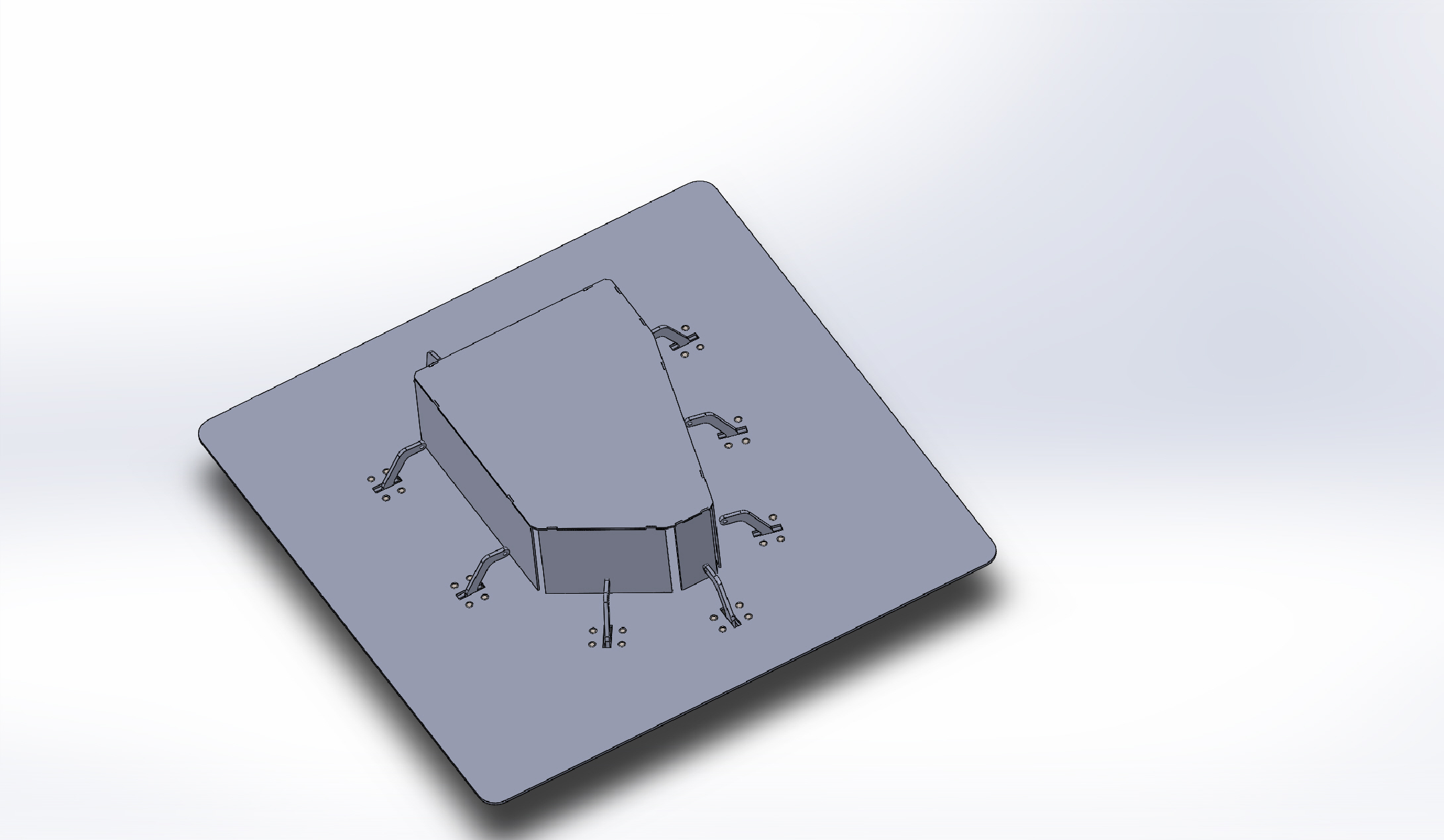

А пневматични цилиндри да се сещате за някой, фесто ги знаем. Нещо мъничко, то се двоумя де. Имам една монтажна маса със.... май 8 стяги, но са в различни равнини. Та се чудя вместо да мисля удобна механика да ги дърпам с един голям, дали да не сложа малки, сигурно ще е по-скъпичко ама....

Ще ги видя и тях, аз мислих, мислих, реших че с два големи късоходови ще ми е най-лесно, ама ще видим какво ще кажат хората. Измислих го кардинално. Една по дебеличка плочка хваната на два цилиндъра, и вече тя дърпа клампите. Като е достатъчно дебела не ми трябват лостови системи, и дори мисля направо с по-чкички пружини да дърпам клампите, хем ще обират разлики. Е нещо такова трябва да стане ...

... Една по дебеличка плочка хваната на два цилиндъра, и вече тя дърпа клампите...
Мяза на държач на детаил , и робко да обикаля :)

Да де, държач е, но то е малко, и робко обикаля, ама двукракия робко. Това е една MDF кутия, трябва да се слепи и скове. Получих отзиви колко бавно щяло да бъде, и скъпо, та те с това трябва да им се улесни живота на робковците, въпреки че ще си го праивм в БГ, тези отзиви бяха от някаква фабрика в Чешко. Чудно как имаш фабрика за дървении, и изведнъж някакво такова кутийче се оказва сложно и скъпо. Изобщо напоследък работим по едно производство там, и оставам с неприятно впечатление от фабриките от към оборудване, нямат основни инстурменти за ъпкантите, проектанта там се чуди как да им измисля дизайни които да са годни за производство.
