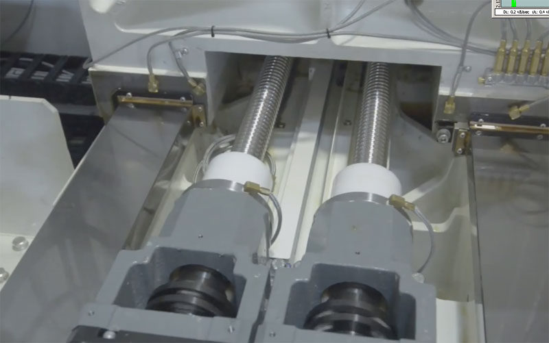

По въпроса за микроните и гоненето на подобна точност... Гледах някакво филмче в тубата на подобна машина. Говореха за точност към 1 - 2 микрона и дялкане на окръжност с диаметър около ф200, и с отклонение някакви нанометри. Това на картинката ми направи впечатление:
Kitamura.jpg [ 45.5 KiB | Прегледано 11220 пъти ]
Твърдят, че било за да може да понася по-големи товари, но имам подозрения че правят и натяг на единия винт спрямо другия...
