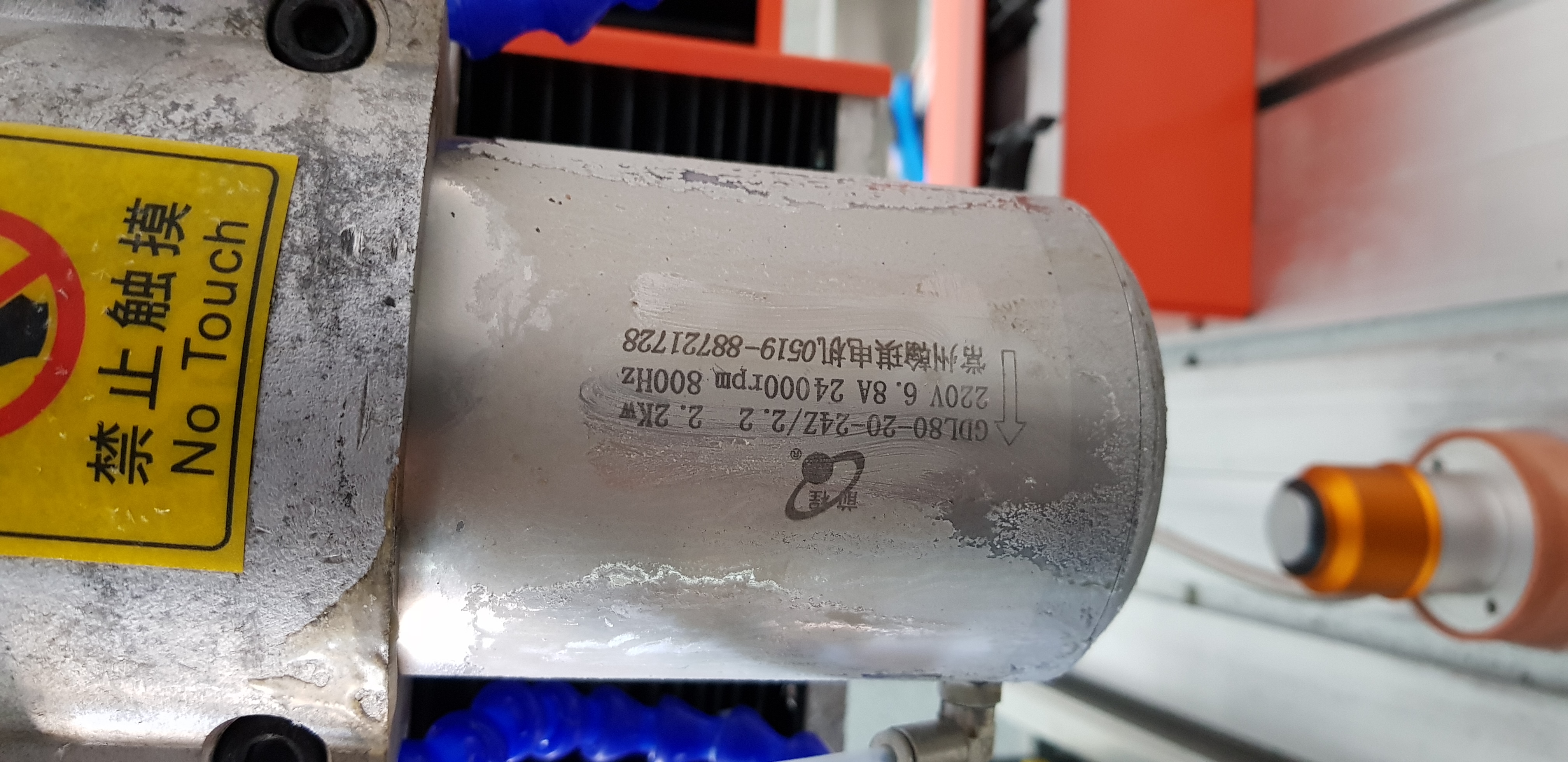

2. Другия въпрос е относно охлаждането на шпиндела. Каква течност се ползва по принцип? Вода, дестилирана вода или антифриз някакъв, който да има и някаква смазочна способност?
След водата каквото може - ръждясва, с антифриза ще се изтровите. Търсиш борьол! Например ->
http://www.chimsnab-bg.com/catalog.php?cat=1&prod=1049
или
http://himicheski.surovini-i-materiali. ... 1254/23664
Пет Яну 11, 2019 12:30 pm
Мнения: 12944
Мнение Re: Препоръки за закупуване на нова CNC фреза за алуминии
@ juzisound
Честита придобивка. Дано машинката да е хубава и да не ви ядосва.
CarBeta написа:
или
Не съм съгласен. Борьол се използва за охлаждане на режещите инструменти, а в случая става въпрос за охлаждане на моторетката на шпиндела. Има антифризи при които вместо етилен-гликол се използва пропилен-гликол и не са отровни.
Според мен трябва да се използва такъв антифриз, разреден с дейонизирана или дестилирана вода.
Ако се използва чиста чешмяна вода, дори и всичко да е неръждаемо или полимерно, може да "донесе" котлен камък, а и в нея се развъждат и разни бабалюги.
Като стана въпрос за борьол (смазочно-охлаждаща течност) - да се внимава с тия алхимии, че с някои от тях нещата ръждясват по-бързо отколкото с вода. :D
И в тях се развъждат бабалюги. Дори и в някои "вносни" синтетични течности...
Пет Яну 11, 2019 1:12 pm
Мнения: 9140
На тая машина много трябва да внимават какъв борьол купуват. Има хубави и евтини. Има и доста отровни и (уж) напълно безвредни. Нашите момци в момента карат с един на Swislube по 16 лв. литъра (разрежда се 200 мл. / 10 л вода) и за него казват че е най-добър за машината, инструмента и детайла но бил доста вреден за човека. Неприятния момент е че този рутер няма как да затвориш отвсякъде така че да не се вдига всичката течност във въздуха и по околните стени.
За маслото - поръчай си една автоматична система - в алито има супер евтини (https://www.aliexpress.com/item/Automat ... st=ae803_3) - не знам защо не си я поръчал с такава. Като масло - колкото по рядко толкова по-добре - повярвай ми. По добре е всичко да е омазано и да си направиш основа дето да се събира, отколкото да ти ръждяса механиката за два месеца. На нашто водно направихме грешката да сипем М10Д и едва спасихме винтовете после - добре, че видях, че много бавно свършва маслото и реагирах навреме - помпичката едва успява да го претака през системата. Сега сипват 5W35 двигателно минерално масло. Един път даже бяха сипали някаква синтетична екзотика за 50лв. литъра.
Пет Яну 11, 2019 1:24 pm
Мнения: 30927
За охлаждането на шпиндела и дестилирана вода ще е ОК, но може и антифризче.

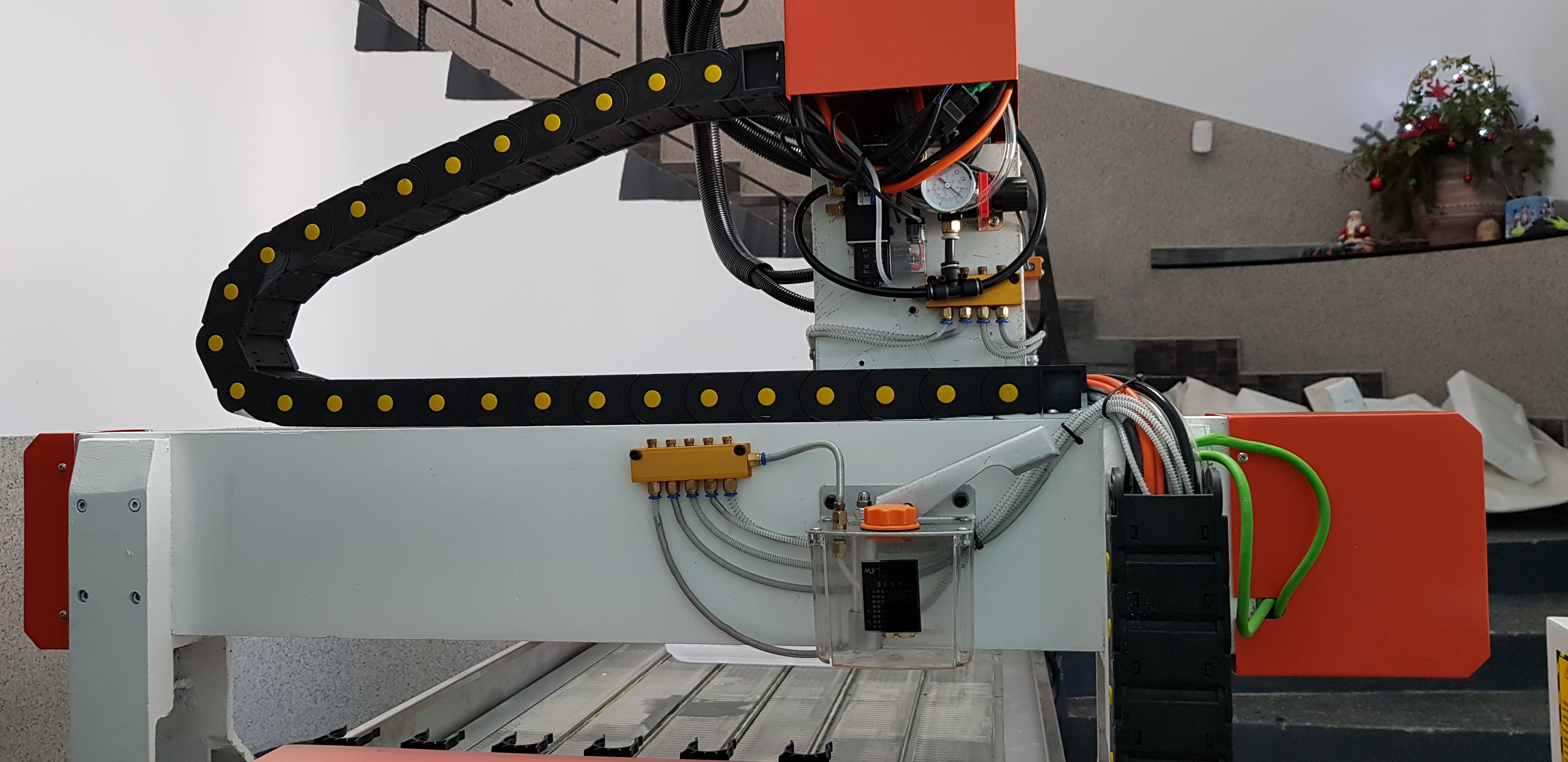

Относно мазането, незнам дали съм бил ясен.
Има отзад на машината един резервоар, и от него има тръбички обвити в пружинки, до всички точки, лагери и т.н. Доста тръби са прекарали. Всички в момента са празни, но и в тръбите и в резервоарчето си личи че е имало масло. Явно са го източили заради транспорта.
Отгоре на резервоарчето има една ръчка, та затова смятам че помпочката е ръчна. Не съм се задълбочавал за сега.
Та колоко често трябва да се маже. Или постоянно при работа?
Мазането ми е важно, защото при нас тая машина ще работи много малко, и най важното през големи интервали от време. По скоро ми е проблем престоя.

Явно системата работи ръчно - като такалмит. Пълниш в резервоара и помпиш. Тези неща ще трябва да ги установиш опитно. Преглеждаш регулярно чаркалаците да видиш дали има смазка и така.. Другото, което трябва да установиш, е по колко да слагаш. Трябва да е достатъчно да се омазнят, но не знам дали е добра идея да текне от всякъде смазка...
ПП: Не съм виждал такова изпълнение, но би трябвало маркучите да с еднаква дължина, за да се получи врътката...

За еднаквата дължина на тръбите за смазката, не изглежда да са еднакви.
Последната снимка...
Обаче отгоре в колекторите, срещу всяка тръба има някакво болтче. Изглеждат сякаш са различно завити. Може да са кранчета някакви, с което да компемсират различните дължини.
Но и аз се съмнявам, при такава конструкция, една помпа и много точки, дали маслото няма да излиза през най-лесното място, а останалите да останат на сухо.
Практиката ще покаже...

Няма нужда тръбите да са еднакви, от тях нищо не зависи, веднъж напълнени те са пълни.

Е няма ли да тече?! Ние също използваме гресьорки, но слагаме грес, която е доста гъста. Когато напълниш гресьорката няма как да изтече. Обаче ако това чудо се напълни с някакво "тънко" масло, няма ли да текне като река от другия край?!
Или системата е затворена от другия край и СВТ-тата си "взимат" по малко?!

От другата страна най вероятно има клапан чета някакви, а и идеята е да тече, ама по малко.

При мазането с ел. помпа , върти доде постигне налягане ( мерят го в отдалечена точка от помпата). Тука манометър има ли , да знай човеку докога да ръчка?

Е чак да мери налягане - не мери, ама поне на всяко включване припомпва и после на определено настроено време. На краищата на тръбичките има четки и/или кечета - не съм видял да се изпразват от само себе си, въпреки че ползваме редки масла. Иначе системата щом я има, не е проблем да се сложи автоматична помпа.

По дебелите книги пише да се маже с масло Shell Tonna S68. Такова и сме поръчали.

Доста течно масълце, изглежда правено за целта но ако изпълнението на мазането не е добро ще си постоянно в масло.
