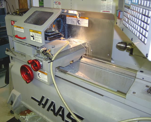

Мъерзеше ме да ги търся, но се прежалих.
Ето ти голи снимки на не'кви машини. Открий приликите с Ц5, 6, 7/8 11, 12 или с ФУ123456.
Еми, други направляващи + СВД. Със същите неща има машини сирурно от 50 години.
Възела, от който тръгна спора - все същия.

sparkybg написа:
Така е. Всички 50 и повече годишни фрези, стругове, шмиргели и маламашки са със СВД и танкети с направляващи.

sparkybg написа:
Както и да е...
Не, не всички. Както преди 50 години, така и сега има и така и иначе.
