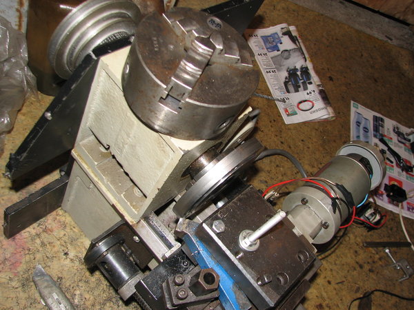

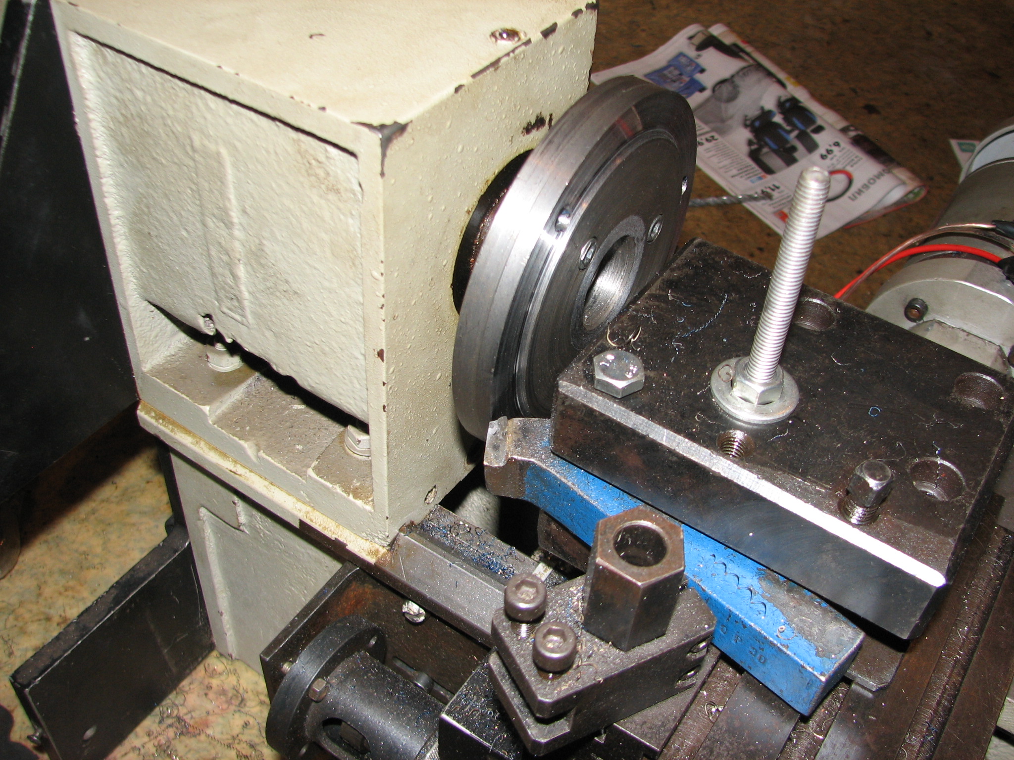

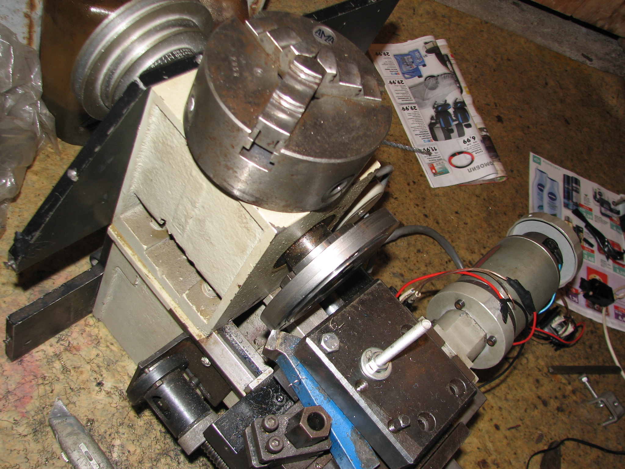

Първа стрУШка на метал :)
Почнах да престъргвам фланеца за универсала.
Мотора сега съм го пуснал на 35-40V ( той е на 60V) и малко умалява като пусна по голям "пас".
Но пък детайла си е голям - 125 мм, така че за малки диаметри мисля ще е добре.
ПП : ИИИ верно много стружки хвърчат и мръсно става, май няма да го качвам в спалнята :D
