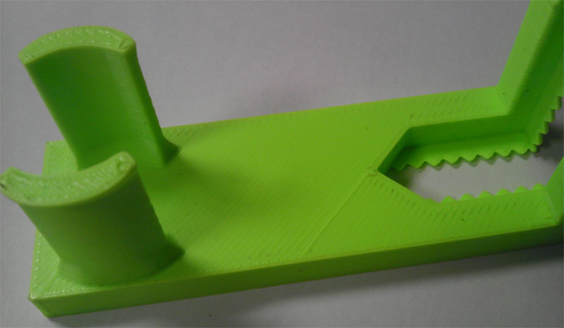

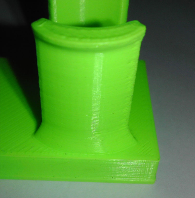

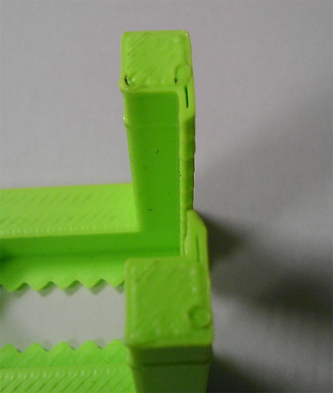

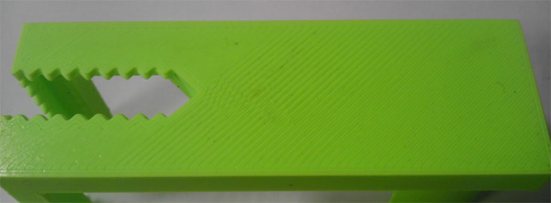

Темата е за друг принтер, но тук споменах за въпросното евтино творение, и затова тук ще пусна няколко снимки от творчеството му.

Като цяло, много грамотно направена джаджа. Механиката е без забележки. Както бях споменал и по-напред, с танкети и направляващи, върху лято алуминиево шаси.
Не е особено бърз. Двигателите му са шумнички. Учудващо за мен, има безконтактна нивелация (измерване) на работния плот. След ъпдейт на фърмуера дори проработи. :D
Голямо удобство е че има вирлес, ама засега се държи доста дразнещо - ту бачка, ту се троши на по-големи файлове.
Преди печат си почиства дюзите. Има и контейнерче, за събиране на това което падне при почистването.
Спестили са от крайни изключватели. При вземане на нула, се пребива в някой от краищата. :D
А това са известните му недостатъци: работния плот няма подгряване. Бачка се само с лепило.
За шума и скоростта споменах.
Работи с негови си касети с материал. За добро или лошо, с поставяне на касетата, знае какъв е (ABS, PLA), цвят и колко има в касетата. Ако няма достатъчно материал за текущата задача, отказва да печата. Подлежал на хакане, за да бачка и с други материали, но още не съм тествал.
Като цяло, резултатите не са лоши, но си има особености. Не се справя добре с "висящи" повърхнини. Иска си поддържащ материал. Вижда се на последната снимка.
