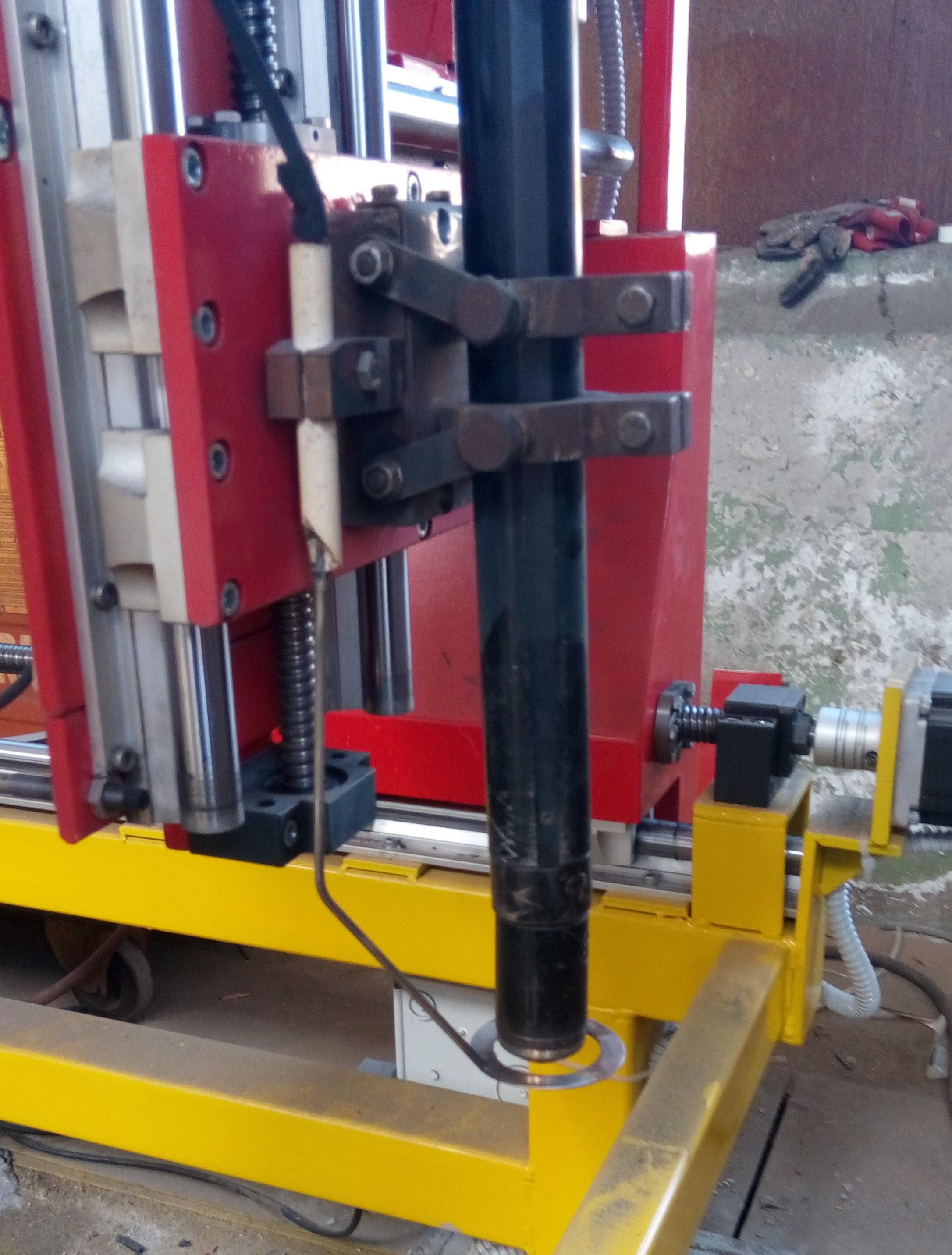

Напоследък все нямах време да работя по нашта плазма ама сега пускам малко ъпдейт - направих детектора за ламарина и на "сухо" работи - другата седмица ще пробваме да режем и ще видим как ще се държи като почнем да го облъчваме с електромагнитни смущения. Всъщност дивайса има малко развитие спрямо това което бях мислил отначало - сложих един малък пик - 12ф1822 и с него чрез компаратора направих обикновен генератор на триъгълник вързан към електрода като времезадаващ кондезатор - самия електрод е една шайба ф60 с вътрешен отвор ф40 сложена около горелката - в понеделник ще снимам и ще пусна снимка. Та пикчето като му се подаде сигнал включва генератора и чака честотата да падне под някакъв праг и включва изхода. Направих малко проби и повторяемостта е около 2-3 десети, което за плазма е повече от достатъчно. С тази шайба успях да го накарам да хваща ламарината от 15мм. За THC контролера все още не ми е дошла музата ама и снего трябва да се заема сериозно.

Още ъпдейт - детектора за ламарина работи идеално. Вече мога и да се похваля с рязане - малко зор видях с THC-то ама го докарах да работи. Засега само имам някакъв проблем с източника, ама ще го търся. И снимка на установката. Още не сме готови с ваната отдолу ама на една крива маса я изтествах как реже.

Ами браво добре си се справил,с този капацитивен датчик.Аз малко късно те оценявам ама не съм влизал тук отдавна.

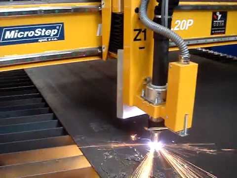

А този дизайн с "опипващата" вилка, използван от различни производители,не бих казал че е много успешен,поне по мои наблюдения.Един удар по нея ,води до ремонт 1 час,след 10 удара времето за ремонт се увеличава.Освен това ако искаш да започнеш рязане от началото на листа даречем на 1-2мм,няма да вземе правилно височината.Това съм го наблюдавал на Микростеп (приложената снимка).В предишни модели от тежката им серия са използвали едно цилиндърче, монтирано отстрани на горелката.Там макроса за опипване, води цилиндърчето на координатите на старт,опипва височината и се връща, довеждайки горелката на същите координати.И така всеки път,но в съвремените им машини са минали изцяло на омичен контакт.
