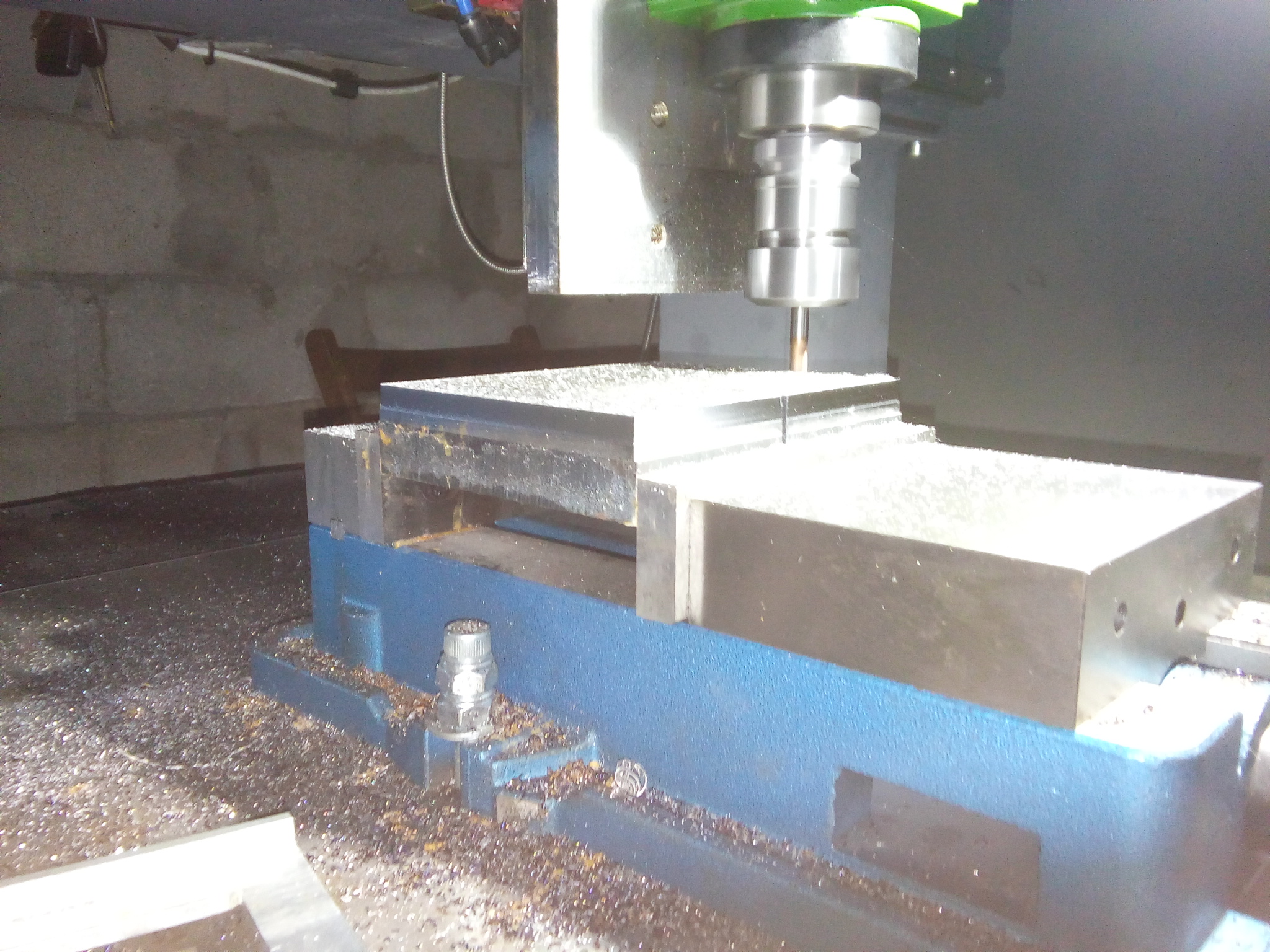

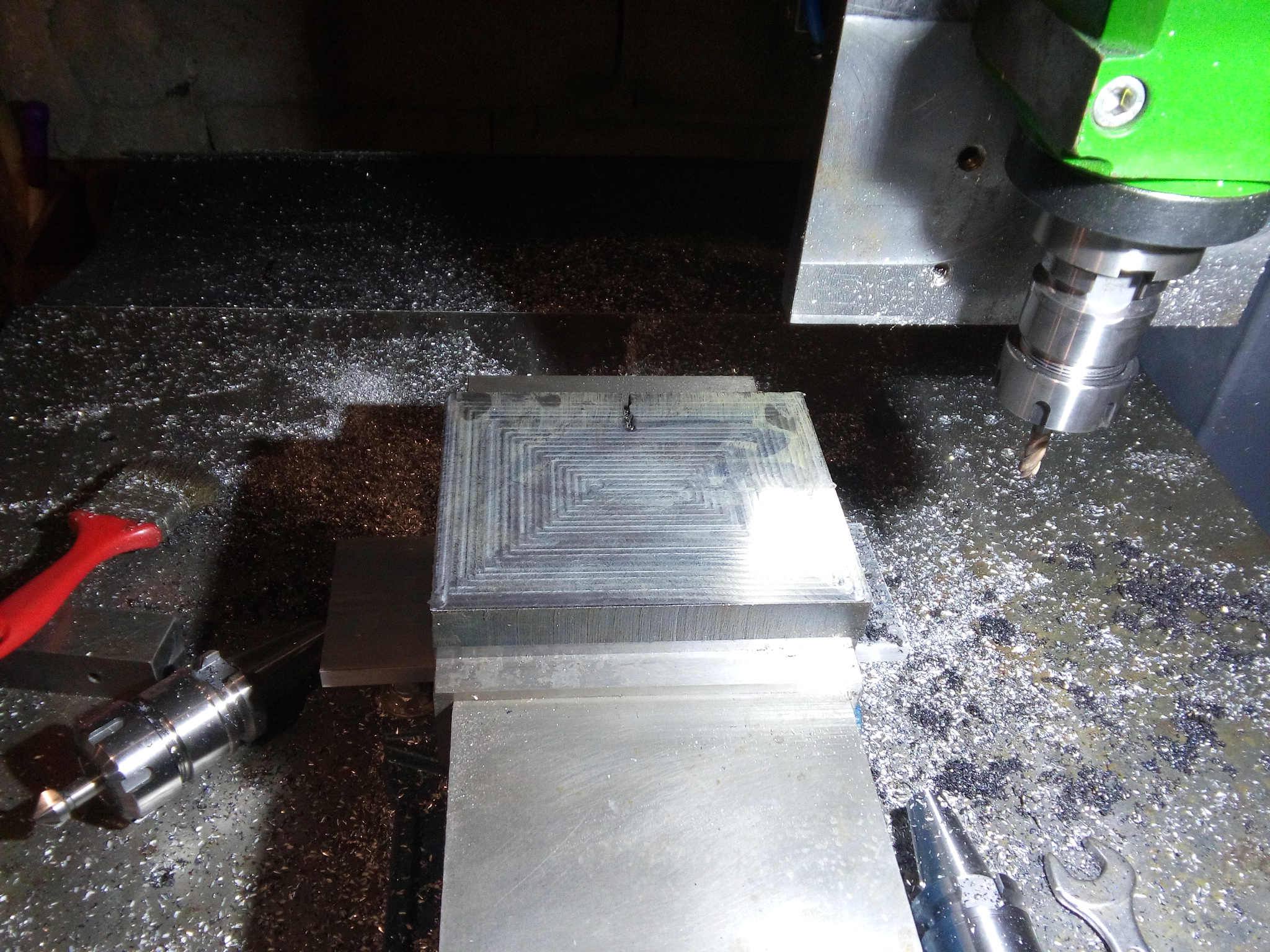

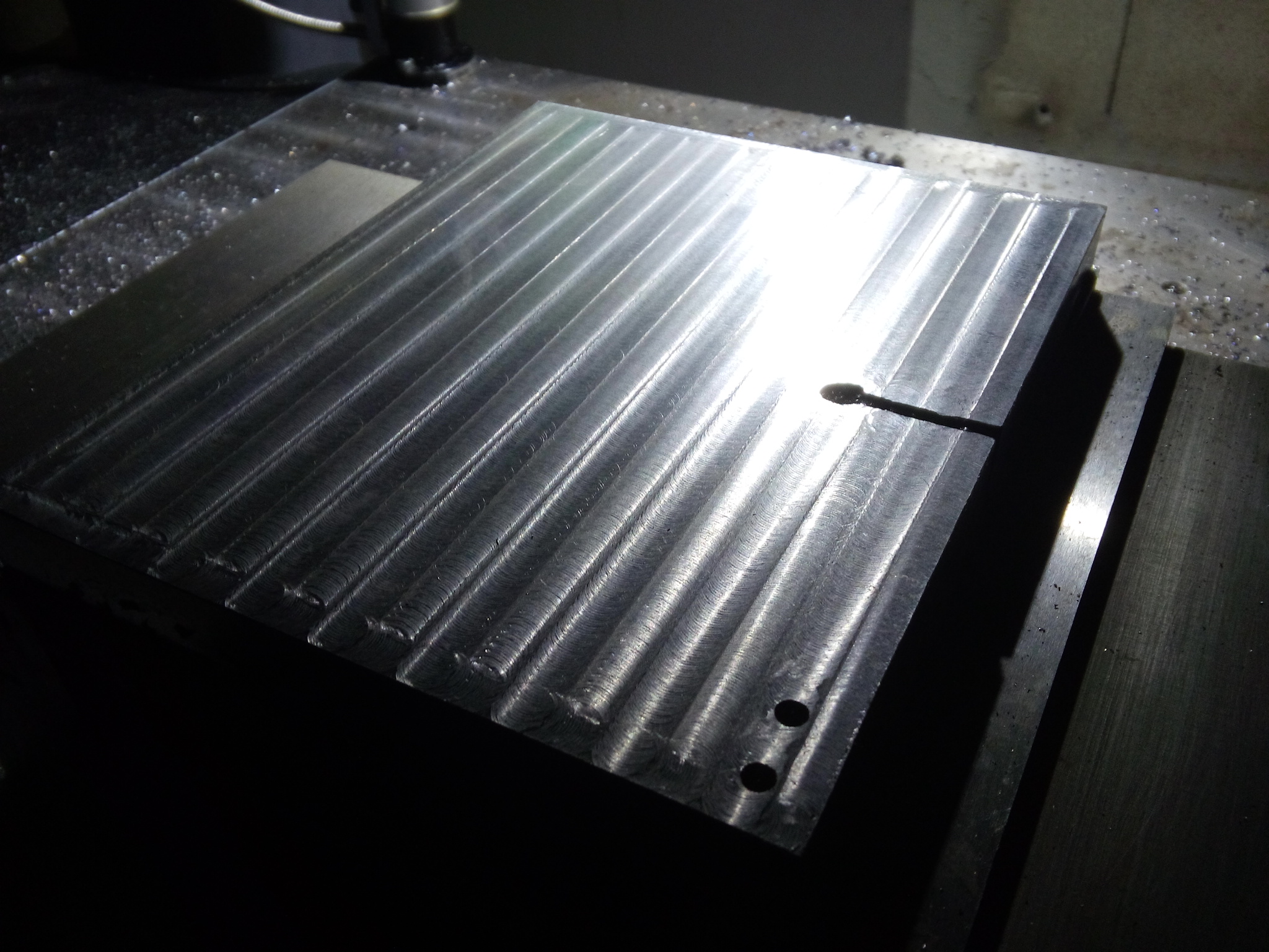

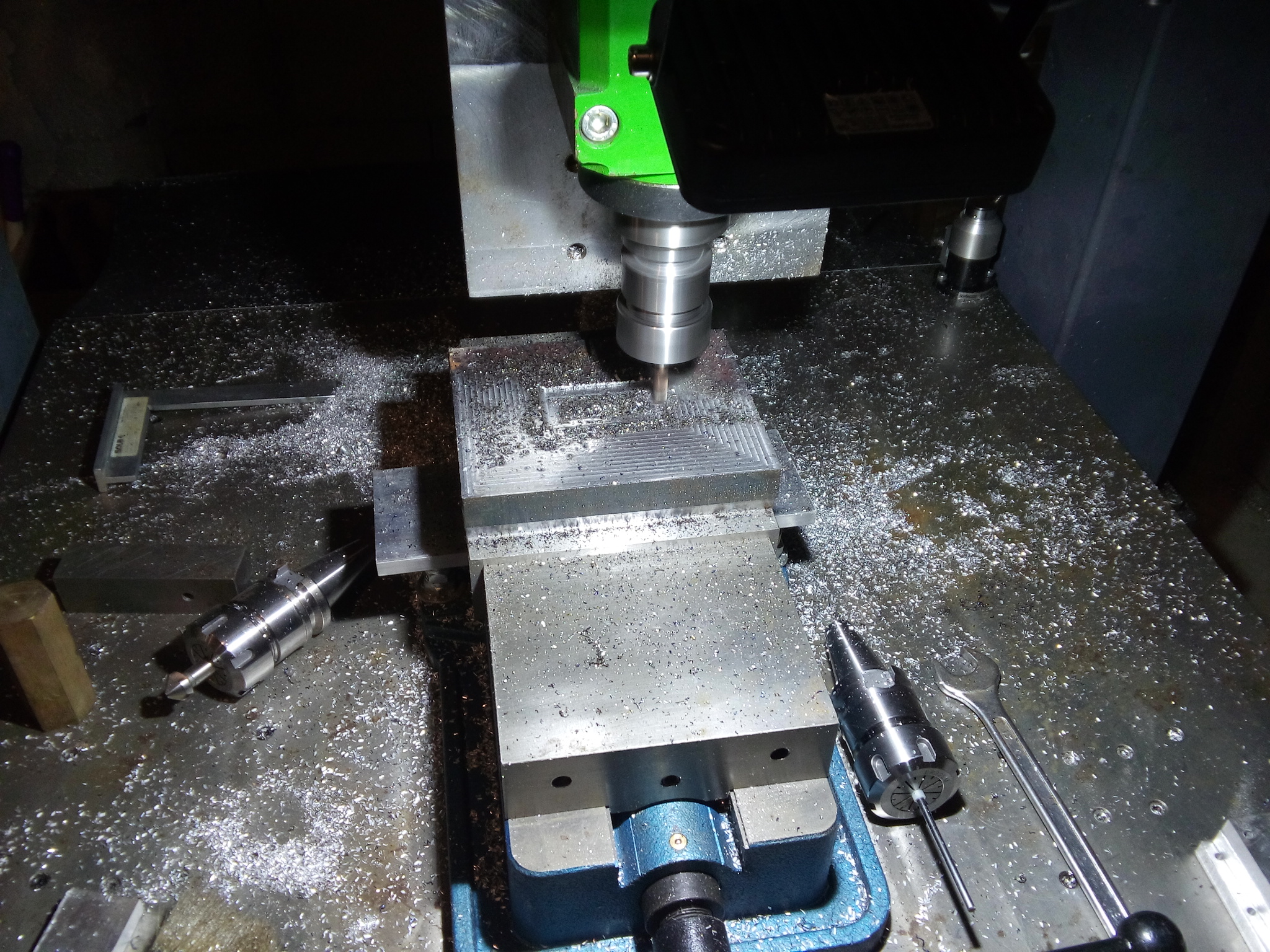

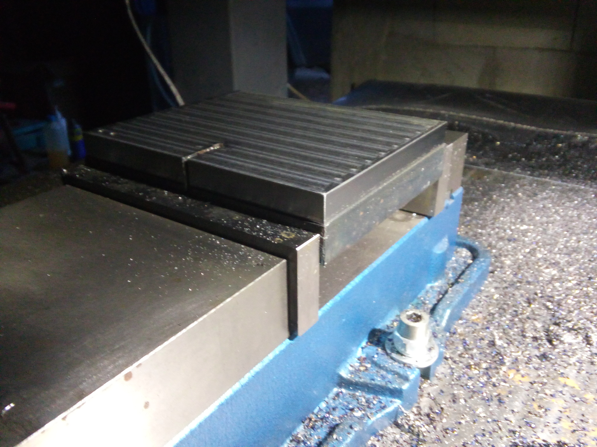

Аз пуснах инвертора както си знам и си стържа тука да отработя някакви режими за тази машина.Като махнем повишения шум, заради луфта в свд, размерите като че ли софтуерно ще ги докарвам.Това парче отпадък от S355 ми се струва подходящо за проби че е твърдо.Размери 165/135/40мм.
20181028_171505.jpg [ 1.07 MiB | Прегледано 7400 пъти ]
20181028_171345.jpg [ 904.54 KiB | Прегледано 7400 пъти ]
20181028_164948.jpg [ 1.05 MiB | Прегледано 7402 пъти ]
20181028_165022.jpg [ 999.79 KiB | Прегледано 7402 пъти ]

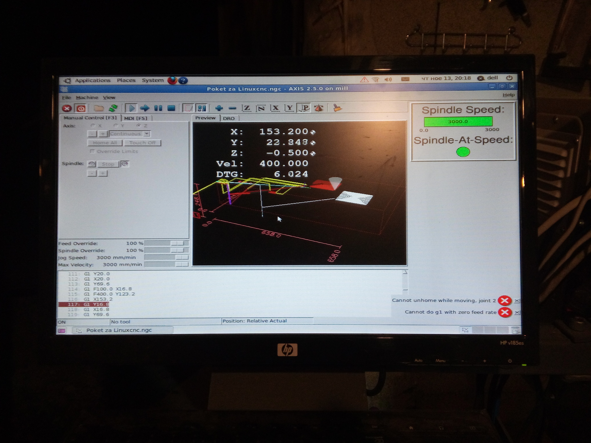

Благодаря но, човек дори да се старае, винаги може да попадне на Mach3 и .......да яде дървото.Този път вече не знам какво стана хора ,ама наистина не знам. Както си работи на предишния ден машината и имах за правене детайли, както в G54 така и друг в G55.и на другия ден ..... греда.Бях си направил макросите за Ауто тул зеро и макроса за присвояване на G55 в посочените координати с офсет +10мм по Z (защото G92 скапва G55) с G53 ,защото така трябва да се направи, за да няма значение от какво положение се задават и какви са инициализиращите кодове в началото ,при стартиране или при отваряне на файл.
И започнаха грешките - побърках се - проверих контролерчето (Екзорор LCC-24-PWM-RLY) за хардуерен проблем ,настройките в биоса за LPT Port Mode ,преисталирах 3 пъти текущата 062 версия и два пъти пробно 022 версия.Е няма - прави грешни и понякога недъгави движения или движи Дро-то пък машината не мърда.Иначе всичко изглежда наред и дори в MDI изпълнява всичко без М06,там се дъни.
Накрая се вкиснах и инсталирах Linuxcnc.И почти съм докарал положението до това, в което беше Mach3.Ама падна четене ,не ви е работа.

Абе няма да казвам нищо лошо,за глупаците които от глупост се големеят и не искат да разберат, че програмист функционалност на програмата не измисля и не трябва дори да се опитва - той пише програмата, ПО ЗАДАНИЕ НА РАЗБИРАЩ ОТ ФУКЦИОНАЛНОСТТА на програмата специалист.
Та за инсталирането на LinuxCNC и привеждането и в "приличен" за работа вид, не знам какво хубаво може да се каже но мога да дам подробности за хората (познавам доста такива) които никога не успяват да я подкарат.
Засега съм пуснал само чардж пъмп, и дисплей за оборотите на мотора като допълнение към инсталацията ,но ще се наложи и още 3-4 бутона да добавя като имам време.

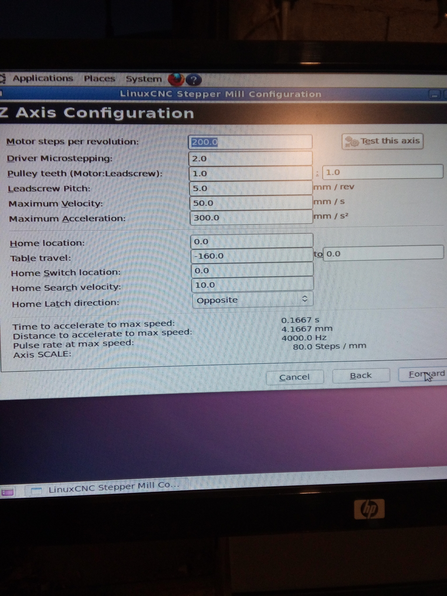

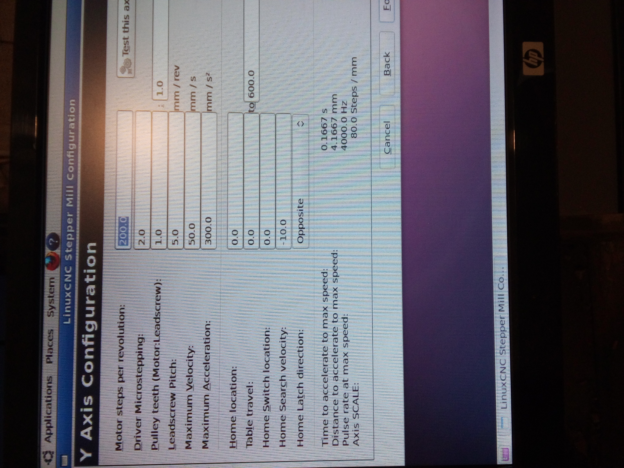

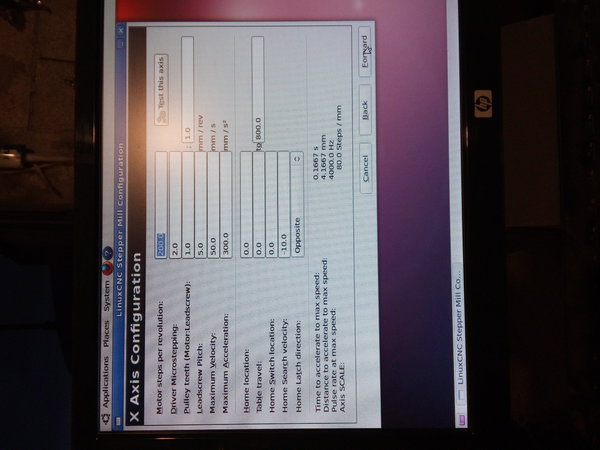

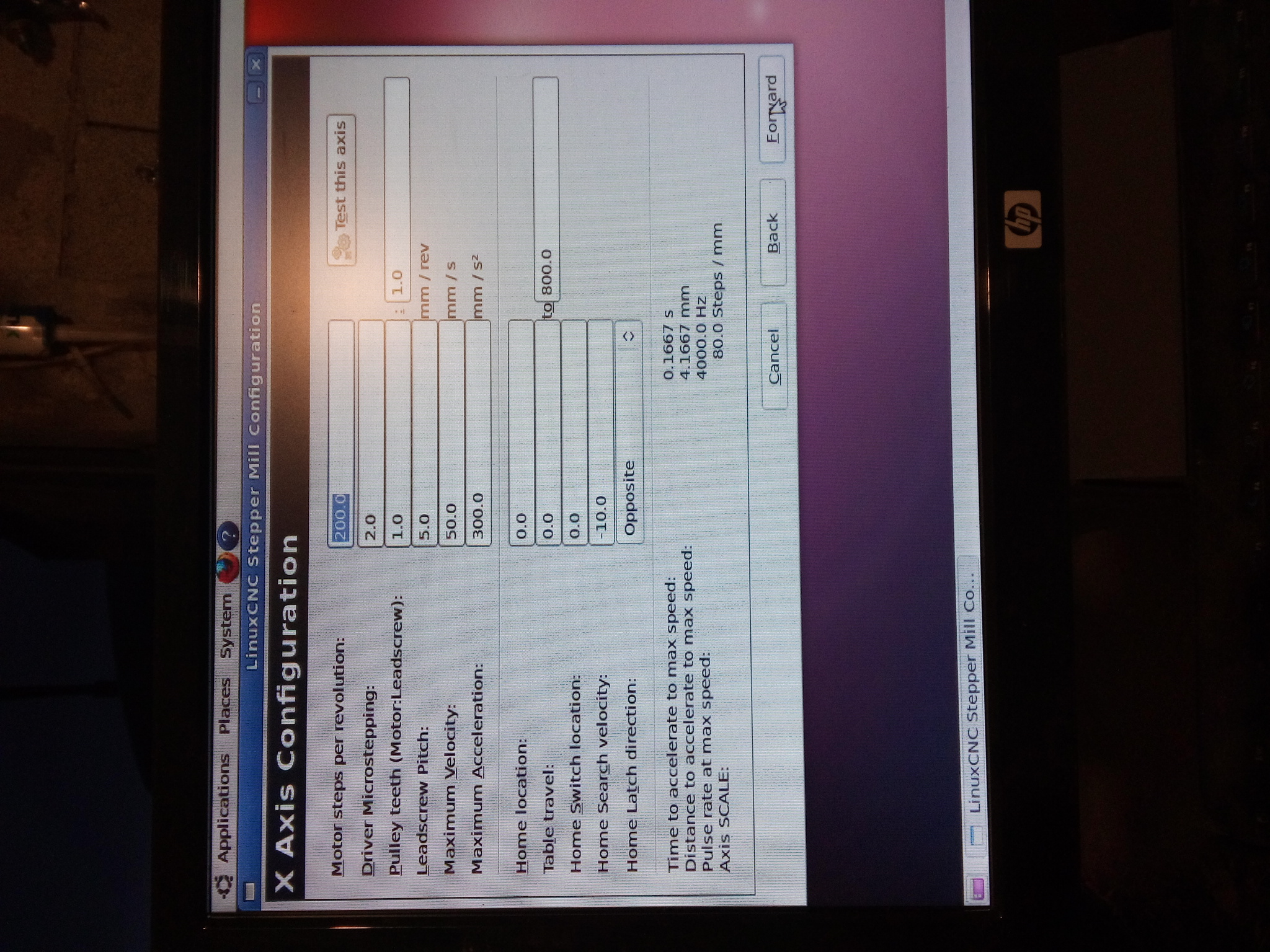

Качвам снимки с най голямата греда която можете да ударите при инсталацията на това недоразумение - а именно конфигурацията на хом позищън.В моя случай хомана X и Y е към минус и се намира в 0,а на Z е към + и пак се намира в 0.Проблемът идва от болния мозък който теоретизира до такава степен анализирайки логиката която е заложил .... че никой не разбира какво по дяволите е имал предвид.Та обърнете внимание на знака на скоростта към хом позишън при X и Y и знака на тейбъл травел при Z.
За днес ми писна утре ще допълня за другото.

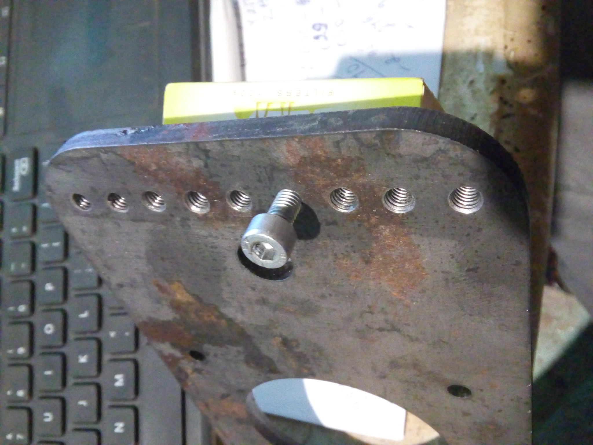

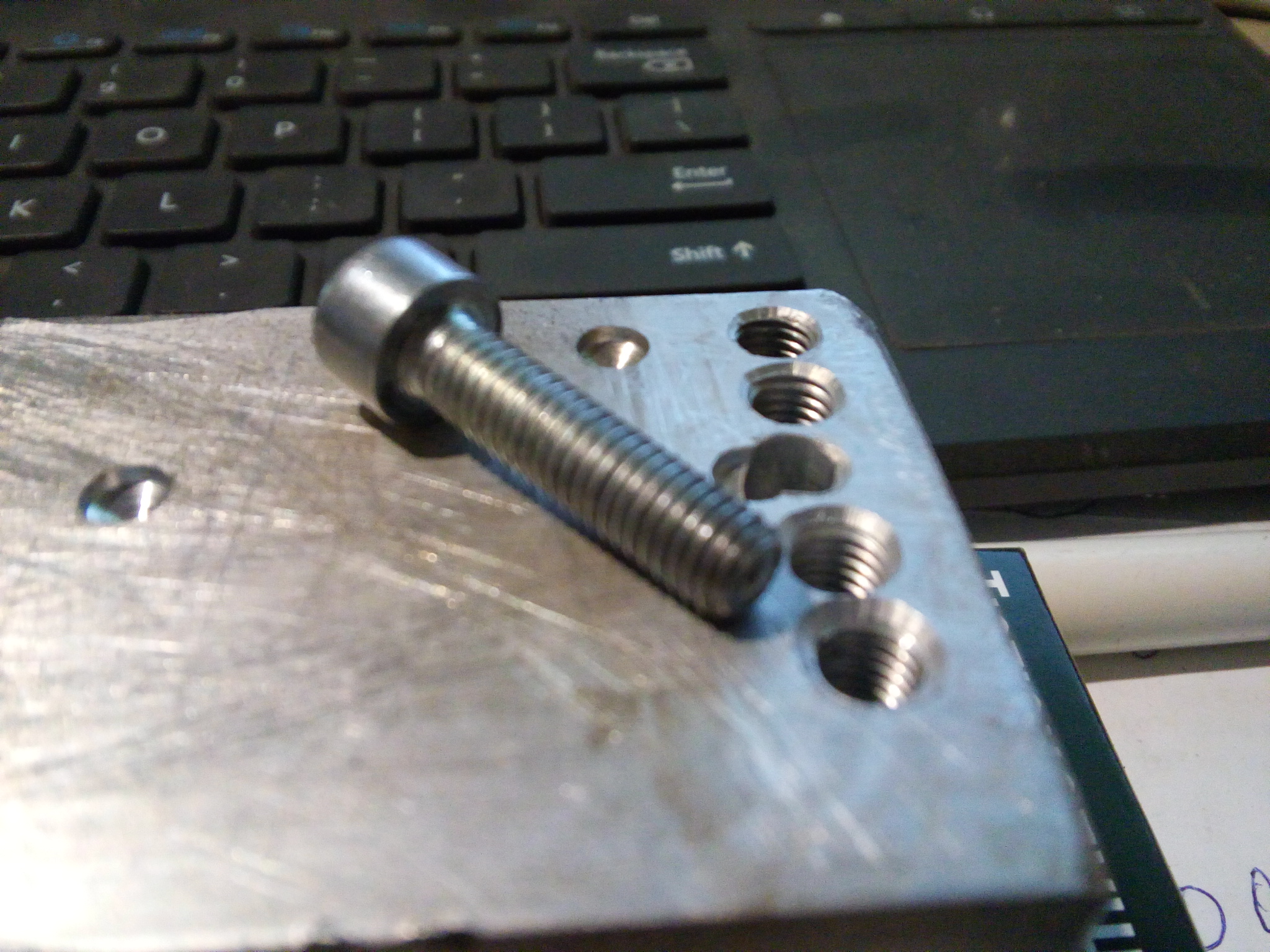

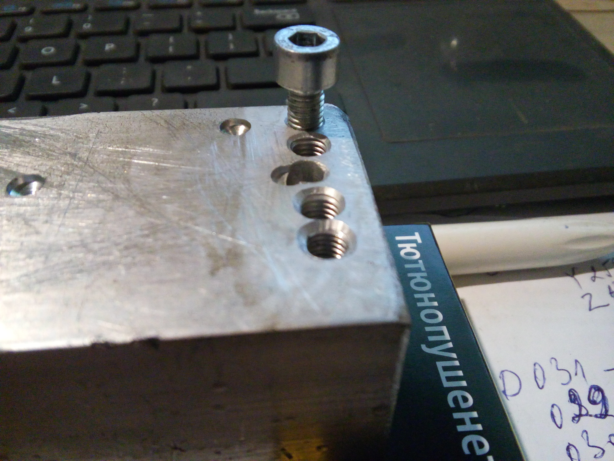

Аз напреднах с още стъпчица и да се похваля - вече мога да си правя резби !!!

Поздравления!
Вижда ми се сякаш, че върхът на инструмента ти бие... Особено на първото видео.
Нед Ное 25, 2018 3:49 pm
Регистриран на: Съб Юли 28, 2007 1:10 pm
Мнения: 481
Мнение Re: Дилеми със стругове
Не просто ти се вижда ами си бие,все пак го държи аматьорски държач за 22$.По гадното е, че със пираловиден метчик (китаец разбира се) М6 в плътно S355 не мога да вляза повече от 12.5мм.Така наречения ми 4kW мотор (сигурно пак китаец) просто спира и не му стига силата да довърти метчика !!!Променям настройки тука ,ама не ще засега.Иначе проходен в 6мм планка не го затруднява.
Ако някой има опит с Huanyang да сподели, от къде да му извадя душата.Засега най голям ефект имаше от Pd009 който от дефолт 27.5 на 2.5Hz го вдигнах на 35 пак на 2.5Hz и М5 го чупи с лекота.Преди това спираше и там.Не знам до колко мога да го вдигна ,да не пуцна нещо.
