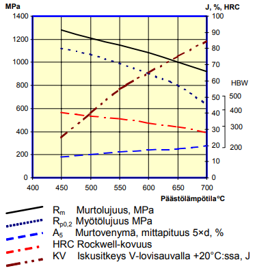

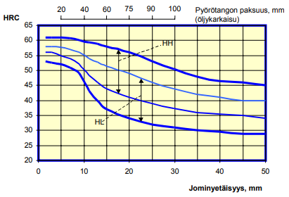

Когато дялках опорите, не бях светнат на тая подробност, и обработвах материала без температурна обработка.
затуй се четат чаршафи дори за железата 8-[
те ти две картинки от приозводител. първата е намаляването на твърдостта при темпериране (червената линия).
втората е при закаляване в дълбочина.
42CrMo4 HRC vs T.PNG [ 48.31 KiB | Прегледано 6961 пъти ]
42CrMo4 HRC vs T hardening.PNG [ 34.11 KiB | Прегледано 6961 пъти ]
