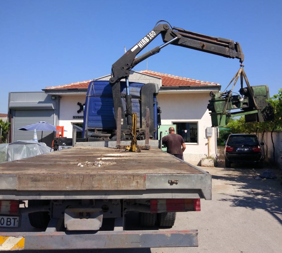

Нищо за хвалене стари железа :)

ММм късмет че не си обърнал камиона,то верно че това не е много голямо но с така опъната стрела.....

Не се оплаквай. Някакъв струг е по-хубав от никакъв.
А ако ти се беше паднал некой китайски киликанзер? :D

Tohu стругчето не е много голямо 1.5-1.8т ,,
Има някакъв теч на масло предполагам някоя семеринга е за смяна по скоростната кутия . Всичко ще се пребара и пребоядиса .Мисля да му сложа двата серво мотора :D и да я подкарвам с LinuxCNC

Теча на тези си е съвсем нормален. Нашия са се мъчили да го оправят ама не става. Запаси се с обилно количество талаш.

Аз си изчегърках от главата тази идея и така вместо да разглобявам и да поправям простотии от преди 40г. и да сменя абсолютно всичко (тоест да го ползвам само за стойка) ще взема да си го направя изцяло.
Ама ти като имаш мерак, пожелавам ти късмет !
Относно ръковдството ,нали не очакваш вътре да пише - "понеже ръцете ми беха в г.за, може да съм направил някои неща, така че да не могат да се поправят" Според мен, като огледаш добре от къде е теча и ще разбереш дали може да се спре и как.

Да де на пръв поглед се виждат течове от няколко места .Просто исках да си улесня работата :)
@stivemaster защо така мислиш . Едно време нещата са ги правили . Гледам зъбните колелета изглеждат като нови , не е като да не е работила машината . Ако тръгнеш от нулата се хвърляш в голям филм . Първо трябва да набиеш една камара пари в железа и труд .
Направата на шпиндела не е от най-лесните работи а новия китаец струва камара пари . Което също не е опция .

Екстра си е стругчето. За добро или лошо, при тия машинарии размерът (теглото) все още има значение...
Редакция:
s7ama7 написа:
...Мисля да му сложа двата серво мотора :D и да я подкарвам с LinuxCNC
Дори и да не стигнеш до серва, ако успееш да направиш оборотите на шпиндела променливи според обработвания диаметър, ще е голяма екстра. При тия джаджи винаги ме е дразнел променливия режим на работа. На някакъв диаметър, пластината работи добре. Като се промени чувствително, пак работи, ама вече не чак толкова добре.
