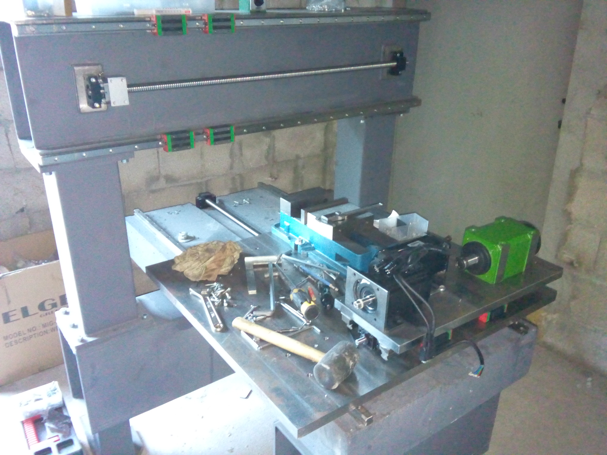

@stivmaster правил ли си тестове за коравост/твърдост на полимербетона ? Може ли да поеме влага и да се изметне или се прави защитно покритие за тази цел ? Ако може някакви впечатления да споделиш .
Какви лагери ще използваш за винтовете?
Нед Юли 01, 2018 3:32 pm
Мнения: 30927
Мнение Re: Дилеми със стругове
Полимер бетона не би следвало да се измята, нормалния бетон също. Бетоните и много влага не могат да поемат, а за полимер трябва да е още по-малко, но има импрегнатори ако се притесняваш.

Ами аз съм и строителен техник и прецених че технологичните ми условия в работилницата, не позволяват разбъркването и непрекъснато отливане, на плочата от 115 литра с винилалкидната смола която купих, за целта.Просто цялата смес става над 210 килограма и има вероятност да я изтърва и да стегне докато бъркам втората част.Затова си бръкнах С50-60 портланд бетон и с него така се изкорах в леген 65литра на две порции 230 кг, че добре че премислих.Получи се сякаш добре,защото за да извадя тръбичките които заложих за шпилките (а те всичките мръднали в горния си край и не можах да прекарам шпилките през тях) с 7 кг. чук, такъв бой ги бих че ..... на другия ден не можех да си свия ръцете. Е, не можах да го счупя ,почти го бях отписал.Такъв удар, само един ако нанесеш върху конструктивните профили 200/300/8 особено ако са празни, се получава такава камбана ... не ти е работа.Затова смятам, че ще си свърши работата за която е предвиден ,а именно гасене на вибрациите. После инпрегнатор и боя ,надявам се водата няма да му въздейства.Аз и не мисля да мокря особенно ,охлаждането ми ще е с пурверизатор.
Е то ясно че с легена ще се изгърбиш, що не си нае един малък миксер, не струва кой знае какво, а можеше и ония 200 кг да забъркаш в него, я нямаше да е от най-малките, ама всякакви има под наем.
Иначе за коравина и вибрации аз лично нямам съмнение, да няма плътността на чугуна, но е достатъчно корав. А като гледам снимката, то направо си е овъркил. Става много солидна конструкция, СВД-то изглежда като от детска играчка на фона на профилите и бетона. Предполагам не си млатил шпилките с тоя чук от снимката. Между другото, за такива цели много е полезна ударна машина, някой къртач ако беше взел, имат и насадки точно за набиване, нямаше да млатиш цял ден.

Нещо което забелязвам... Блока на гайката на СВД на ос "Y" ми изглежда алуминтиев. Ако да, моят съвет е да го замениш със стоманен. Едно че има различно температурно разширение, а и имам някакви наблюдения че дори и добре затегнати, шабаровани, на шабарована повърхност, "помръдват" по малко. Не е нещо фрапиращо, ама те тия неща за беля се сумират...
предполагам за Х говориш не за Y, е то зависи от гледната точка де ... ама предполагам че това към нас му е муцуната. Прилича да, ама по скоро не, като зумнеш снимката отблясъка изглежда да е от стомана, алуминиевият е по-студен.
Това чукченце е пласмасово бре,аз ти говоря за топор с един метър дръжка .Аз 8 шпилки съм ги праснал поне по 5-6 пъти здраво,което е 50 пъти само да го вдигнеш .А понеже дръжката тръпне и го стискаш да не го изтървеш при удара и не осъзнаваш в момента ,на следвашия ден не мога да стисна нищо - дланите ме болят все едно съм копал цял ден.
За монтажните тела на гайките сте абсолютно прави затова прилежно съм си ги начертал и ще бъдат първото нещо което ще направи машината .Само че няма да бъдат стандартните ,защото са тъпи.Фланцово където болтовете са натоварени на опън са 6 бр. М6,а за монтаж към плочата ,където натоварването е на срязване - само 4 бр. М6.Малко съм ги променил - добавих още два болта и отворите вече са направени.
СВД -та са 2005 и на мен малко ми малеят ама тва ще е засега.В момента правя централното мазане и ще сглобявам акончателно.
Предвидил ли си някаква защита от боклуци на СВД и направляващите?
Гледам че на по-сериозните машини монтират едни джаджи на които не им знам името - ламаринени профили които се прибират телескопично един в друг.
Китайците пък масово слагат някакви "акордеони".
По въпроса за охлаждането... Във форума някой беше споделил негативен опит с такъв тип охлаждане, ако машината не е затворена в "кафез".
При работа, помещението се насищало с мъгла от охлаждащата течност, и било гадно за дишане. С течение на времето пък, всичко в помещението ставало лепкаво от въпросната мъгла.
Да предвидил съм още по евтино - просто гумена лента ,която масата си я дърпа и после избутва .С охлаждането ще видим и аз не съм правил досега,дано да не е така като казваш.
