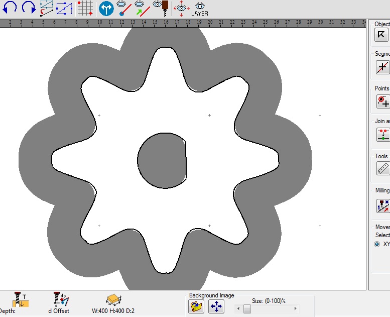

Ето как би изглеждало ако се обхожда с 3 мм фрезер. Има такива с дължина 20мм на работната част.
Скосяването горе по периферията на колелото сигурно не е критично така че има малки профилни фрези с радиус (2,4 /3 или 3.2 мм) или под 45 градуса така че може да се направи обиколка на челото

Мерси, не изглежда никак зле така. За скосяването си прав, изобщо не е необходимо да е точно същата форма, целта е само да няма остър ръб.
