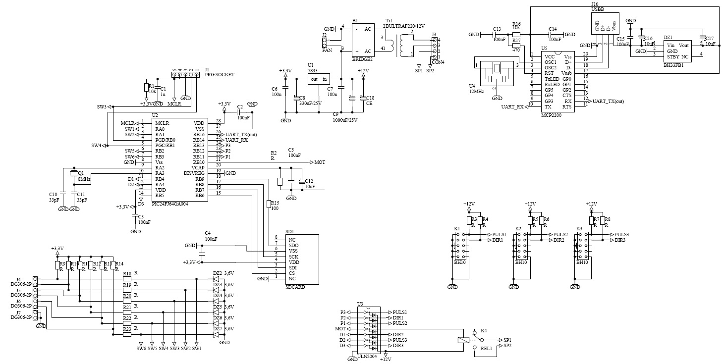

Ако на някой му се занимава може да пробва това.
Качвам схема и хекс
Софтуер за управление безплатен
http://ekits.eu/CNC/index.php?page=software

cnc.jpg [ 186.11 KiB | Прегледано 7144 пъти ]

Ще ти кажа за интереса, минах я на симулация и има проблем.

Чак сега обърнах внимание на схемата...
Не претендирам че съм виждал всички моушън контролери които се произвеждат, но при тия които са ми попадали в полезрението, частта занимаваща се с генериране на STEP/DIR е с FPGA/CPLD. Подозирам че има основателна причина това да е така. Имам и някакви идеи каква би могла да бъде...
Друго което ми прави впечатление, липсват сигнали за лимит/хоум сучове за всяка от осите. Липсва и вход за авариен стоп. Липсват универсални входове и изходи. Липсват аналогови такива.
На схемата има някакви сигнали означени със SWхх, но само мога да гадая каква е функцията им.

Мнение Re: Избор на USB контролер за CNC
На схемата входове SW са крайни изключватели - 6 на брой - по 2 за всяка ос.
Няма допълнителни изходи, тъй като това е базов вариант - 3 оси + изход включване на шпиндел.
Стъпка и посока са достатъчно бързи за да се постигне с винт със стъпка 5мм скорост от 4m/min.
От компютър се управлява в ръчен режим, с SD карта е автоматична работа (PC само са настройки - офсет, нула и т.н.). Ако по време на автоматична работа се разпадне връзка с PC фрезоването продължава без сътресения, до приключване на програмата.
Относно авариен - гъба, спираща директно захранването на драйверите за стъпкови мотори (няма общо с тази схема).
Както казах това е базов вариант за да създам някакъв интерес, но е напълно функционална да си движите 3 осен рутер.
Идеята ми е да може да се тества този базов вариант, от колкото се може повече хора за да се изчистят бъгове, тъй като нямаме ресурс (както са планет милион китаеца да го ръчкат и хакват). Така би могло да се стигне до много готин продукт. Както казах това е базов вариант, имаме разработки и за 4 оси (с доста входове (както и аналогови), изходи и т.н.). Също и за 3д принтер.
На коментари от сорта блеях в тавана и казвам туй е боклук или има проблем без смислени доводи не отговарям.
