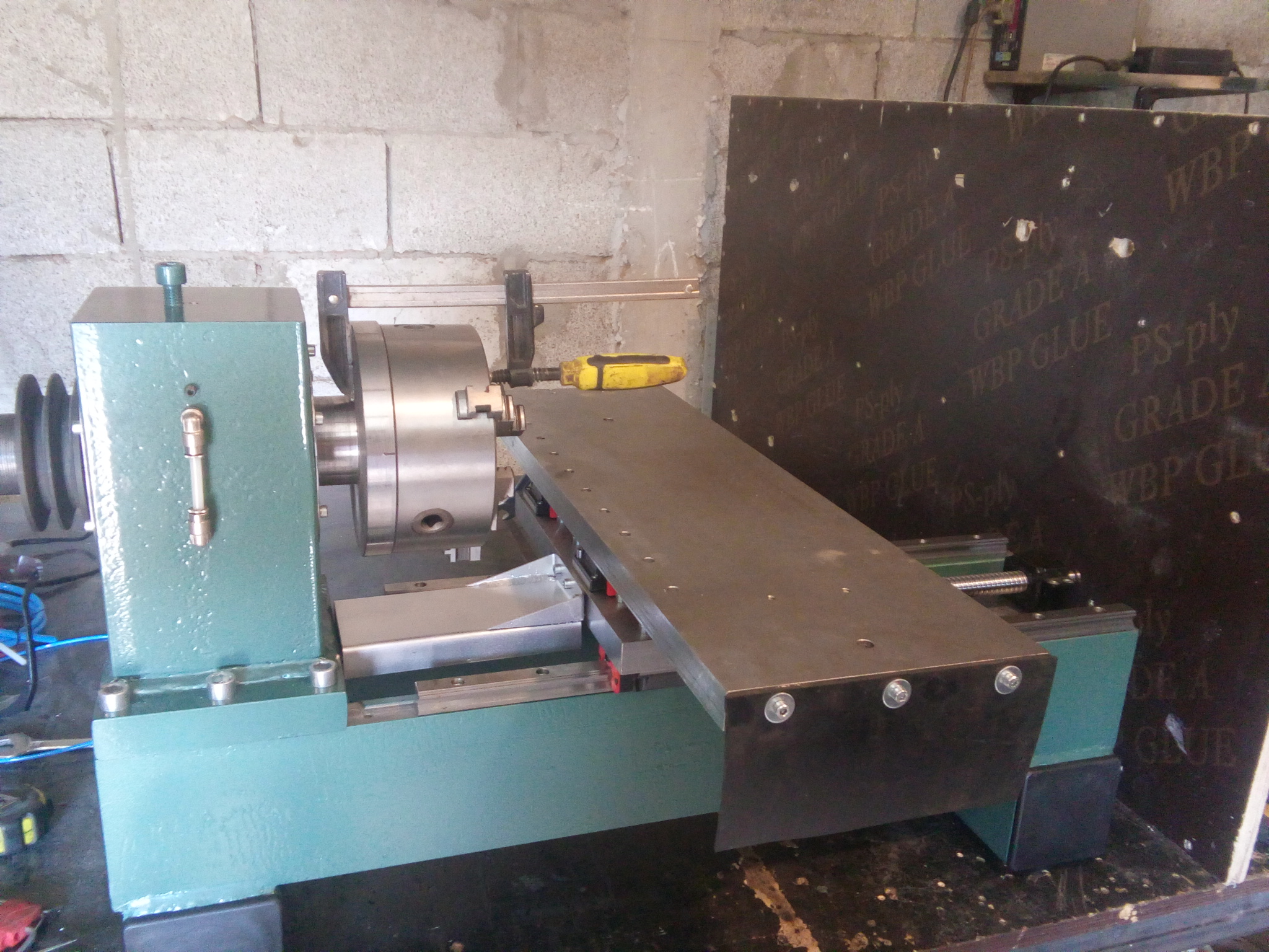

Аз съм адски бърз,дано да ми е дал господ достатъчно време, че да си довърша стругчето :D . Е, разбира се има и вариант, при който си плащам на себе си и си го направя тутакси, но .... 8O
Та бавно и полека, е ..... дотук. Дайте някакви идеи за тулхолдери или чейнджъри ,ако някой си е правил такова стругче ,докато не съм натворил нещо, дето отпосле да ме е яд, че не съм го направил по друг начин.
Засега, мисля да сложа един е такъв, в отдалечения край на Х ,на който бързо могат да се сменят, 4 ножа.По средата, мисля да сложа един такъв холдер с отвори ф25 за вътрешни ножове ф25 ,цангови холери ER32 с ос ф25 или с преходни втулки ф25/колкото трябва.А на близкия край мисля да направя един постоянен холдер ,изнесен на ляво извън плочата на Х ,за отрезен нож ,(нещо като на този отрезния нож)който ще си седи там постоянно.

много добре до тук
туй дето търсиш му казват gang tooling
https://www.youtube.com/watch?v=Dqh0B6Ffbgg
като си стигнал до инструмента помисли за вариант за който аз не успях да обмисля на време щото ми свърши времето - нормално инструмента е отдолу и стружката лети нагоре, а има някои стругове инструмента е отгоре и стружката пада надолу

Е ,то идеята е да се докара до енкложър - на български май няма дума, но с алуминиеви профили и плексиглас, да се затвори отстрани ,за да има охлаждане ,иначе ще хвърчат не само стружки ....... това вече го знаем.Благодаря ти ,аз знам как се казва този вид подреждане на инструментите.Вече съм давал и примери за особено находчиви "конструктори" които добавят и въртящ чейнджър освен линейния,добавят и фрезови инструмент ,който може да се поставя ,както по Х ,така и по Z.И накрая има и такива, които имат и сваляема приставка с фрезови шпиндел по Y ,което вече е върха на сладоледа.
Лошото е че с гледане само не става ,друго е да можеш да размениш и по някоя дума, с някой който вече е правил нещо такова и е пробвал нещо, което му се е получило много добре и друго, което не му се е получило.За мен такива разговори са много ценни ,но пък твърде рядко ги водя напоследък.

И аз съм почнал едно стругче...Имам хубав донор за доработка.Стоеше на двора поне 6-7години и не знаех доколко се е запазил. Но искам да може да обработва прътов материал. Дребни детаили L-50-60мм, Ф макс-18мм. Размотавах се защото имах проблеми от където не очаквах-ремъчната предавка м/у двигателя и шпиндела. Оказа се че е някакъв цолов размер,отсъстващ от наличните ми каталози.. Присадих нови зъбни шайби, купих вече метричен ремък, но както се очакваше ремъка със 75 зъба беше къс за м/у осието а 80 зъба дълъг.... Но все пак успях да завъртя шпиндела и ми хареса звука който издаваше. Мога вече смело да продължа. Днес конструирах и преходна плоча с която да успея да опъна ремъка.
Та напредвам със костенурски темпове.
Мисля да сложа кръгова глава с 5 ножа и 5 гнезда за пробивни инструменти. Но за сега това е тема за размисъл. За мен на тоя етап е по важно да реша проблема с затваряне и отваряне на цангата и с подаването на материала.Ще има още доста експерименти.Мисля да го правя с въздух, но приемам всякакви съвети.
Изтеглянето/подаването на материала мисля да направя със пневматичен хващач/щипка,ползват ги във пакетиращите машини.
Вида,броя,разположението и конструкцията на ножодържачите зависи от това какво искаш да обработваш. Също и конструкцията на струга.Но това е тема за много,ама много дълъг разговор.

това дето писах с летенето на стружките нагоре - не е проблем самото излитане и че ще я спреш с кутията
проблема е че като я вдигне нагоре единия инструмент, пада върху другия, и много често прави проблеми, ако не друго по-лошо най-малкото ако стърже стружка по детайла разваля лъскавата повърхност
та това после го разбрах, че най добре стружките да излизат отдолу, от там няма как да иде до другия инструмент

Виж това е сравнително лесно решимо, просто всички ножове се обръщат надолу,без значение дали работят с М3 или с М4.Проблем в този случай е, че по трудно ще следиш за върха на инструмента визуално и ще трябва да го опипваш дали не е счупен.Понякога се отчупва люспа отгоре и ако не виждаш ножа отгоре, трудно ще забележиш отстрани, че пластината е счупена.Втори проблем е намерението ми да сложа тулхолдер за бърза смяна ,той не е пригоден за обратна позиция на инструмента.Трети проблем, е охлаждането от позицията на инструмента, тогава ще е по добре да се охлажда откъм (над детайла) патронника.
Иначе идеята е добра и си струва да се замисли човек,благодаря за идеята.

така е, много са проблемите, и заради всичките тия проблеми и ограниченото време си останах на класическата схема
обаче сега не мога да го оставям да си работи без надзор, направил съм цикъл да повтаря програмата 6 пъти за 6 детайла, изкарва ги един след друг и спира за да почистя ако има стружки оплетени по инструментите, и при всяко почистване ми минава през главата - дали нямаше да е по-чисто ако бях обърнал инструментите :D или поне единия който прави най дългите и оплетени стружки
но много зависи какво правиш, на мен ми трябваше за хиляди бройки, и за това е дразнещо, за малко бройки няма да е чак такъв проблем
